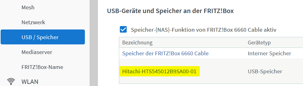

                                @lustig29
                                Gegenfrage: Wie sieht er denn bei dir aus?
                                Wichtig und gerne übersehen:
                                Es muss das Volume drin sein.
                                Bei mir wäre das z. B. Hitachi-HTS545012B9SA00-01
                                /fritz.nas/Hitachi-HTS545012B9SA00-01/iobbackups/chet

                                        @lustig29
                                        Der Volumename steht in der FritzBox.
                                        • L lustig29
                                          @thomas-braun
                                          Ja.
                                          @lustig29
                                          Bei dir müsste das wohl so aussehen:
                                          /FRITZ.NAS/VOLUMENAME/IOBROKERUSB/Backup
