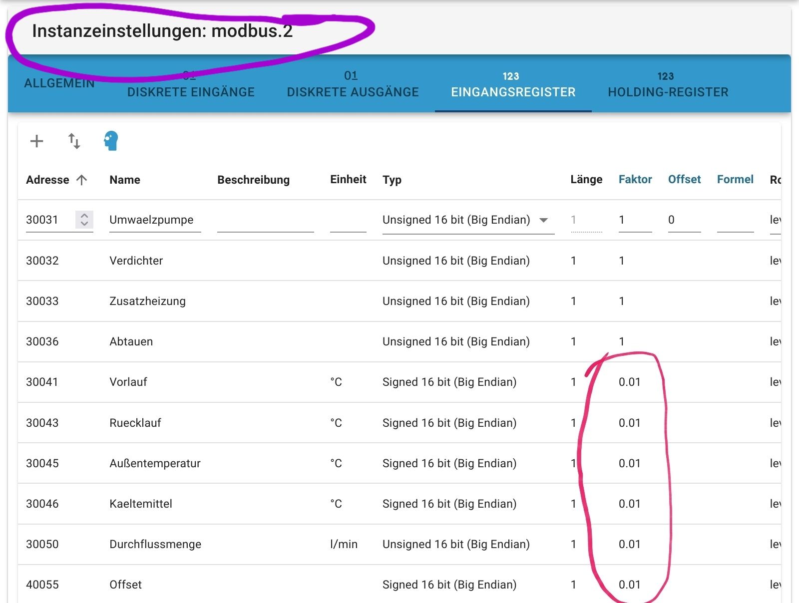

              @bitwicht zeigen!
              • B Offline
                B Offline
                bitwicht
                @Homoran
                hier:
                • B bitwicht
                  @Homoran
                  hier:
                  @bitwicht was soll das sein?
                  so etwas meine ich

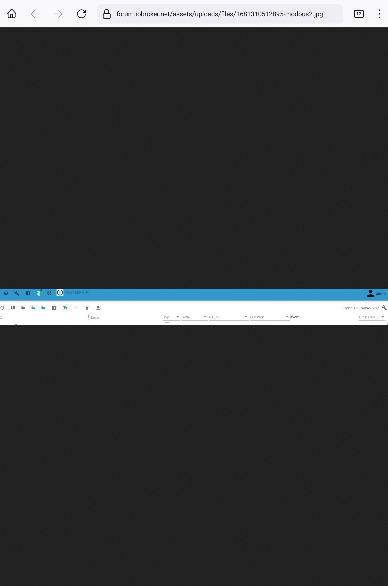

                        @bitwicht
                        Sorry für die Frage. Expertenmodus ist an aber wie bekomme ich das Feld angezeigt?
                        wo bist du da?
                        warum schneidest du immer die Hauptinformationen ab?
                        ich lasse diese Informationen immer drin
                        damit du sie nachvollziehen kannst

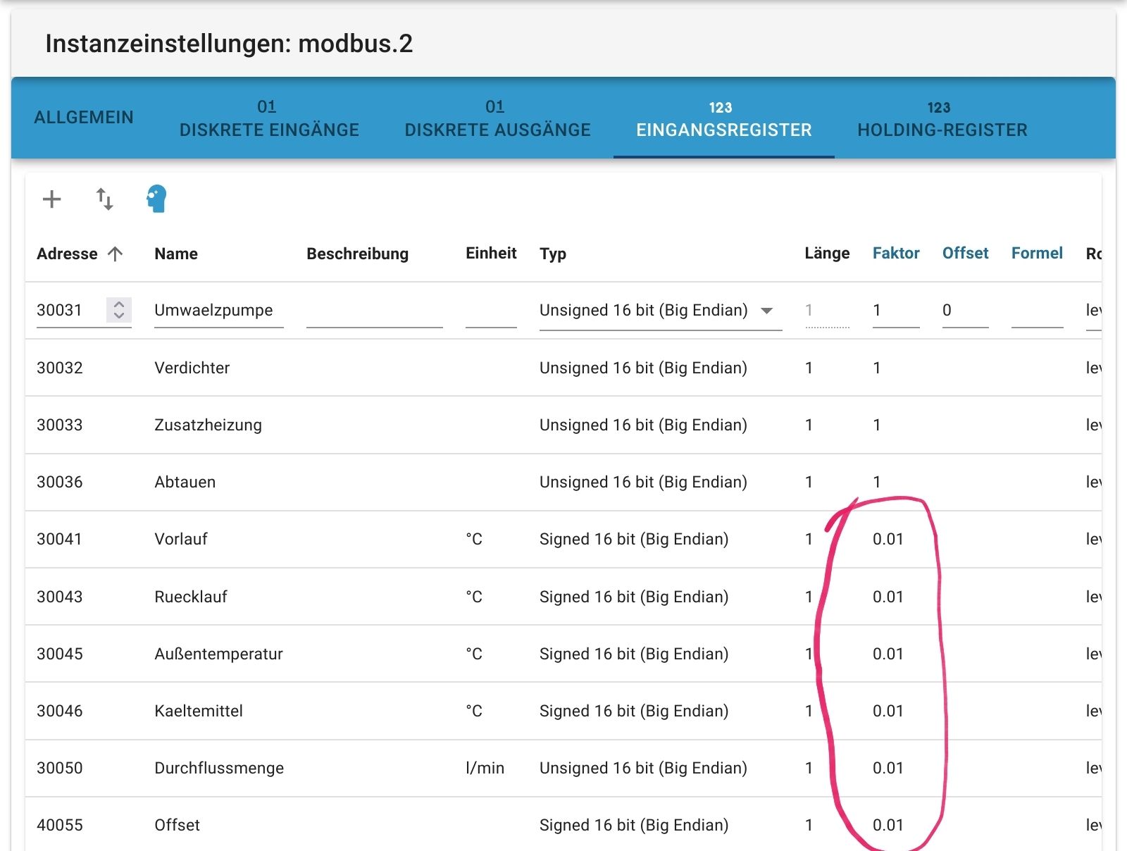

                            • B Offline
                              B Offline
                              bitwicht
                              @DJMarc75
                              Ich war in den Objekten, muss aber in die Einstellungen des Adapters.
                              LÖSUNG:
                              • Instanzen
                              • Adapter (zB: Modbus Adapter) - Einstellungen
                              • Expertenmodus an
                              • Spalte Faktor den gewünschten Faktor einstellen.
                              TIPP:
                              Dann am besten die bisherigen Werte aus der Influx löschen.
                              (sonst sind die Werte zuerst ohne Kommastelle, dann mit Kommastelle. Das verhagelt die Grafik)
                              lg
                              bit
