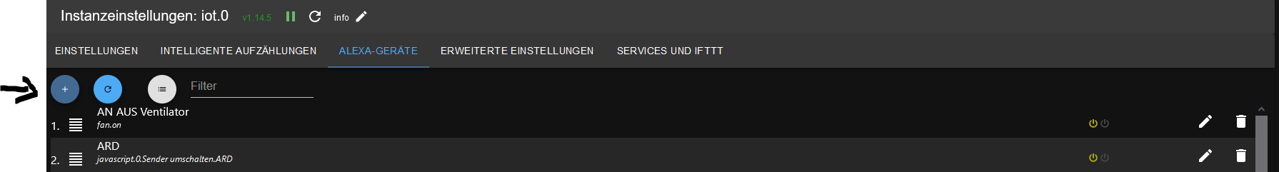

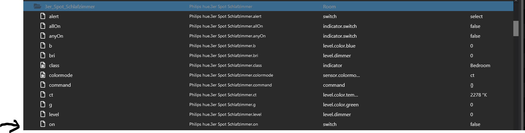

          @clfberlin
          Okay, ich versuch das mal in meinen Worte nachzuempfinden :)
          Also, unter Instanzen zum IOT Adapter und auf den Schraubenschlüssel für die Einstellungen
          dann auf das +
          da öffnet sich dann ein Objekte Bildschirm.
          Da suchst du dir z.B. was aus einem original Adapter (keine Userdata oder ähnliches aus)
          Hier eine HUE Lampe und da den ON Datenpunkt
          Dann öffnet sich ein kleiner Bildschirm wo du den Namen und als Typ Switch oder Light eingibst/auswählst.
          Dann wird das angelegt im IOT Adapter.
          Nun in die Alexa App und Geräte suchen. Einfach durchtippen und "Sonstiges" suchen lassen. Das geht am Schnellsten.
          Edit: Wenn du keine Assistentenlizenz hast , dann hast du nur 20 Befehle am Tag. Die sind schnell aufgebraucht.
          Guck mal im Log nach, ob du viellleicht in das Limit gerauscht bist und deswegen nix steuern kannst.

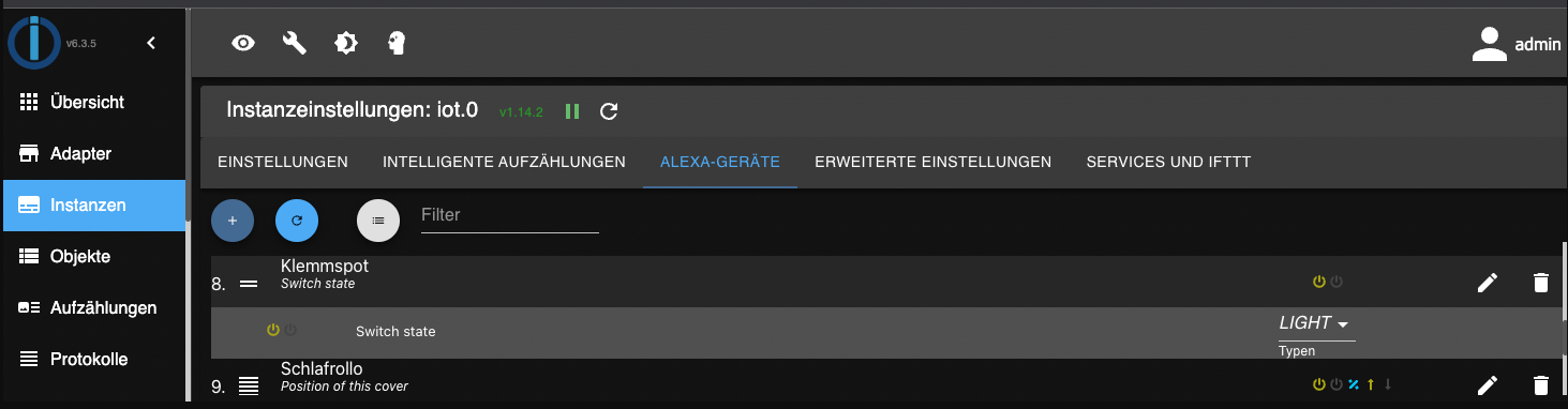

            @haselchen
            Danke für Deine geduldige Herangehensweise.
            Soweit war alles 'check'.
            Der "Klemmspot" war auch ein State mit on/off.
            (Mann, ich tue mich als Windows-Mensch schwer, an einem Mac sowas wie einen Screenshot zu erstellen)
            So wie Beispiel "Klemmspot" gibt es z.B. auch ein Objekt "Testzustand". Aber egal, was ich bei "Alexa-Geräte" reinpacke, es taucht bei der Suche nicht auf.

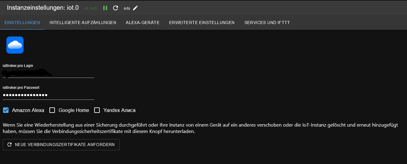

              @clfberlin
              Hast du in der App den iobroker.iot Skill aktiviert?
              Wenn ja, dann deaktivieren und nochmal aktivieren und im Adapter ein neues Zertifikat holen.
              clfberlinC 1 Antwort Letzte Antwort
              • haselchenH haselchen
                @clfberlin
                clfberlinC Offline
                clfberlinC Offline
                clfberlin
                @haselchen
                Die Zertifikate hatte ich bereits erneut angefordert. Aber Deaktivieren und Reaktivieren des Skills in der Alexa-App hat es gebracht.
