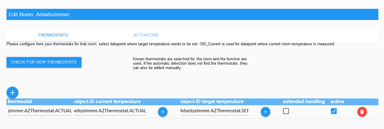

      1. Du musst dir ein Alias mit einem virtuellen Thermostat anlegen:
      1. Dann in der Heatingcontrol-Instanz unter "Devices/Thermostats" auf die Datenpunkte verweisen:

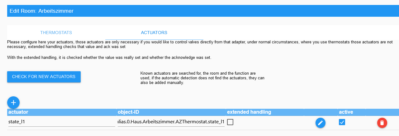

      1. und unter "Actuators" den Datenpunkt zum Schalten angeben:
