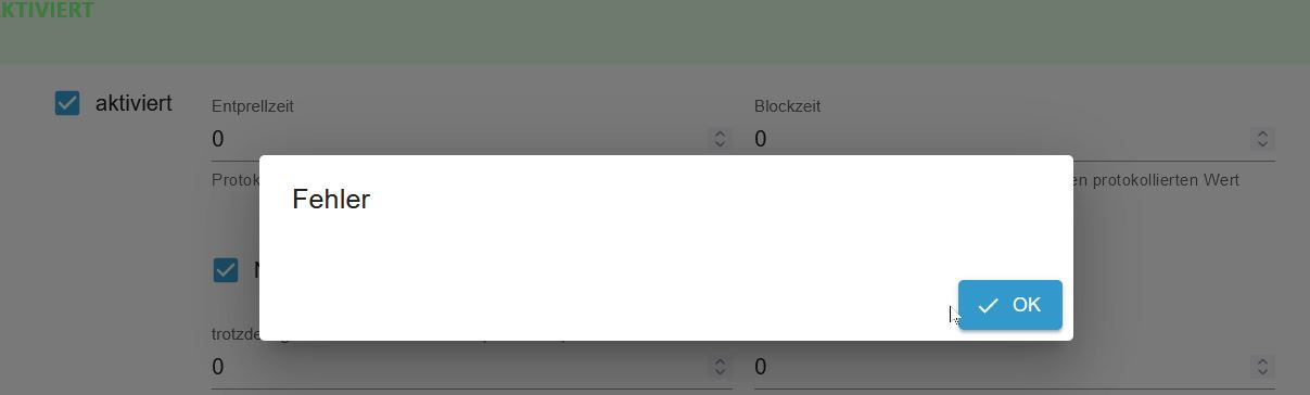

                      surfer09
                      schrieb am zuletzt editiert von surfer09
                      @mickym Das mit der Blockzeit hatte ich schon getestet, der nimmt den Wochenwert aber nicht an. Sobald du ihn einträgst gibt's das hier:
                      Okay, ich habe jetzt aktuell nur diesen einen DP, der wöchentlich gespeichert werden müsste. Da könnte man es zur Not noch mit einem weiteren DP machen.
