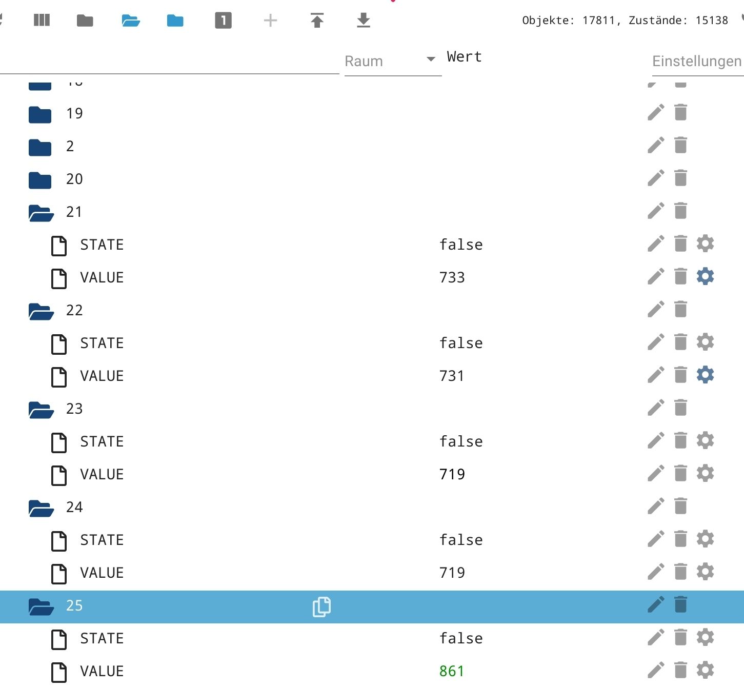

        @paul53 Dann versuch ich es mal :-)
        BTW Mit den NTC 10k flattern die Werte auch am 14/12 IO des HMW.
        max. Input ist 10V. Im Moment hängen sie an 9V Speisespannung.
        Was wäre die bessere Wahl für einen Sensor? NTC 1k?

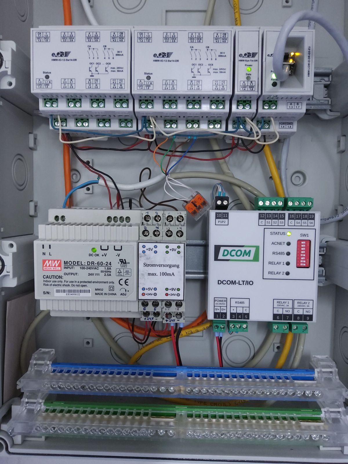

          @homoran sagte: Im Moment hängen sie an 9V Speisespannung.
          Wie genau (Vorwiderstand)? Die 9 V sind stabil?
            @paul53 sagte:
            du hast Fragen
            ja, ich glaube da habe ich damals nur Widerstände eingelötet
            @paul53 sagte in History Alias mit fiktiver ID möglich?:
            das wäre ja schon ein Hinweis. Danke.
            ich hänge die 9V mal direkt an den IO.
            Allerdings habe ich einen relativ hohen Faktor
            den ich bisher für das Flattern verantwortlich gemacht hatte.
            Ansonsten müsste ich noch einen Step Down Wandler rumliegen haben.
            EDIT:
            die mV "schwanken" nur im letzten Digit.
            die #25 ist 9V direkt

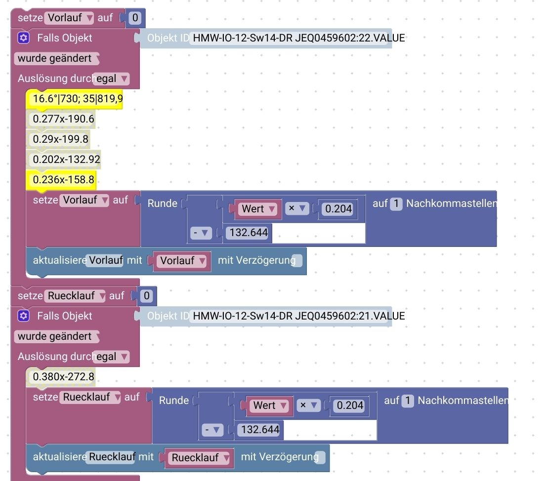

              @homoran sagte: die mV "schwanken" nur im letzten Digit.
              Du rundest auf eine Nachkommastelle, was bei dem Faktor eine Schwankung um 50 mV bedeutet.
              Eine lineare Kurve ist genau genug?
              Liegt der NTC an +9 V? Darauf deutet der positive Faktor 0,204 hin.
              Eine bessere Auflösung erhält man mit 8,2 kOhm an +9 V und NTC an GND. Allerdings auch eine andere Kennlinie.

                @paul53 sagte:
                ja!
                So hab ich die Verdrahtung beim HMW 14/12 IO verstanden.
                das muss ich mal verdrahtungstechnisch verdauen. Und prüfen ob ich einen 8k2 finde.
                das muss Mathepower.de für mich machen :-)
                Danke dir mal wieder!

                  @homoran sagte: ob ich einen 8k2 finde.
                  10 kOhm gehen auch. Allemal besser als den hohen Eingangswiderstand des HMW 14/12 als Spannungsteiler zu verwenden.
