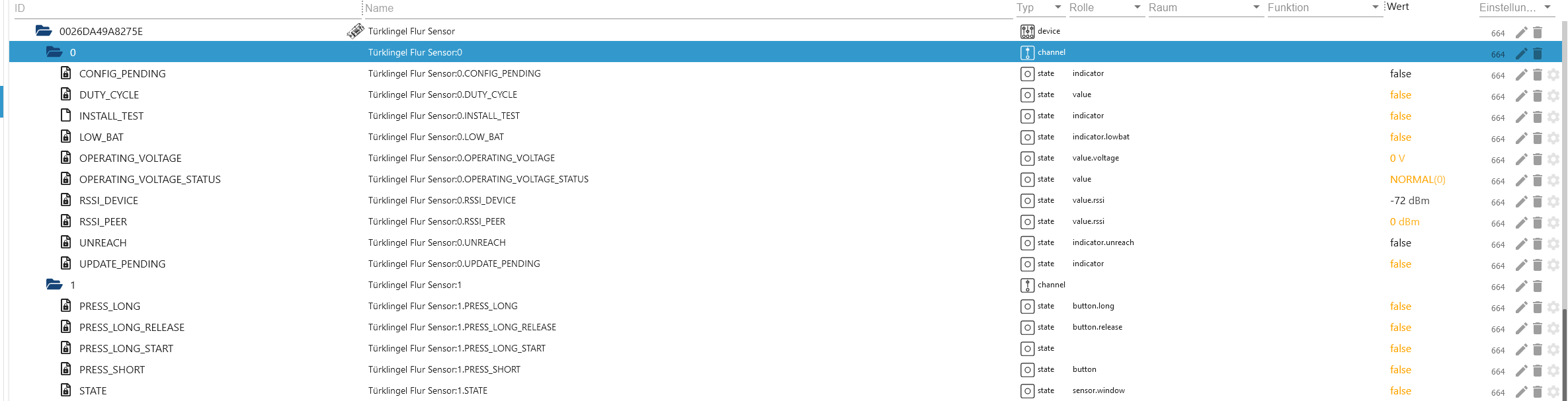

    Hallo
    Die Schnittstellen der Geräte zwischen beiden Systemen funktionieren ohne Probleme, zusätzliche Geräte wie Rauchmelder wurden vor kurzem installiert und funktionieren auch einwandfrei auf beiden Systemen in beide Richtungen.
    Die Klingelsignalerkennung in HomeMatic CCU3 funktioniert problemlos, die Daten werden jedoch nicht zum ioBroker übertragen.
    Details:
    Beim anlegen / entfernen der Spannung am Eingang passsiert auf der ioBroker Seite nichts, dh. das reduzierte Blockly Script zeigt kein „geklingelt“:
    Auf der HomeMatic Seite funktioniert der Klingelsignalsensor einwandfrei:
    Getestet wurde:
    • Kanalverhalten „Schalter“ oder „Taster“ ausprobiert: Dann wurde Spannung am Eingang des HmIP-DSD-PCB angegt bzw. entfernt. Um das Ergebnis sichtbar zu machen wurde eine direkte Programmverknüpfung zwischen Klingelsignalsensor und einem entsprechend geschaltetem Gerät eigerichtet → Das Gerät wird wie gewünscht eingeschaltet bzw. ausgeschaltent
    • Neustart der CCU3 → keine Änderung des Verhaltens auf der ioBroker Seite
    • CCU3 internen Kommunikationstest zwischen Zentrale und den Geräten durchgeführt → funktioniert einwandfrei
    • Ergänzung vom 1.4.: HmIP-DSD-PCB aus der Konfiguration entfernt und wieder eingebunden
    Auf der ioBroker Seite wurde getestet:
    • Nach dem löschen des Objektbaumes der Instanz und Neustart des hm-rpc.2 Adapters werden diese Objekte initial angelegt. Dieser Zustand ist im Bild sichtbar
    • Nach dem Anlegen oder entfernen der Spannung am Eingang des HmIP-DSD-PCB werden keine Einträge aktualisiert – d.h. die Zeitstempel Einträge bleiben auf dem Zeitpunkt als die Struktur mit den Datenpunkten angelegt wurden.
    • Wird das Blocky Script aktiviert und der Datenpunkt „hm-rpc.2.0026DA49A8275E.1.STATE“ manuell gesetzt reagiert das Script wie gewünscht
    • Ergänzung vom 1.4.: Bevor auf der HomeMatic Seite der HmIP-DSD-PCB aus der Konfiguration gelöscht wurde, habe ich den Objektbaum gelöscht
    • Ergänzung vom 1.4.: Nach dem der HmIP-DSD-PCB auf der HomeMatic Seite eingebunden wurde, habe ich den hm-rpc.2 Adapter wieder neu gestartet
    • Ergänzung vom 1.4.: Reboot des Raspi
    Zusammengefasst:
    Das Gesamtsystem HomeMatic CCU3 und in ioBroker funktioniert.
    Ratlos bin ich wieso für den HmIP-DSD-PCB die Kommunikation von HomeMatic CCU3 zum ioBroker nicht sichtbar ist oder nicht stattfindet
    Lösung:
    • Liegt in der Eigenart einiger HomeMatic Geräte nur mit ioBroker richtig zusammen zu arbeiten wenn ein "Dummyprogramm" auf der HomeMatic Seite installiert ist.
    • Ich hatte es falsch aufgesetzt - das Gerät und die Aktion nicht festgelegt. Mit diesem "Programm" funktioniert es einwandfrei:
    Alexander KalinowskiA S MichaelScM 3 Antworten Letzte Antwort
