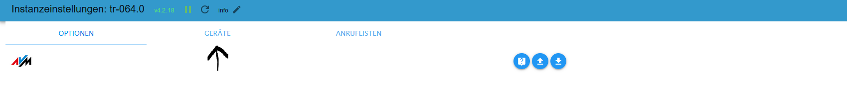

          @damrak2022
          Lösch mal alle Geräte.
          Aktualisiere die Objekte (da dürften dann keine Geräte erscheinen)
          Starte den Adapter neu.
          Was sagt das Log?
          (Zeig nebenbei mal bitte nen Screenshot von den Adaptereinstellungen)
