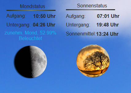

    ich habe meine WetterVis fertig gestellt und suche nun nach schicken Mondicons.
    Die Standard Icon ... najaaa ... gewöhnungsbedürftig 😊
    Welche habt ihr genommen ??

      @dr-pie
      Datei beinhaltet Tag/Nacht/Mond
      icons.rar

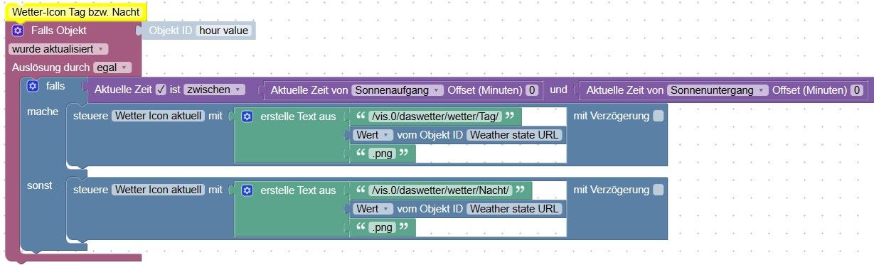

          @dr-pie sagte in Mondicons gesucht für "dasWetter":
          Wie benutzt man denn die Tag und Nacht Icon ?
          Dazu habe ich ein Skript in Blockly geschrieben.
          Du musst erstmal die 3 Ordner im Dateimanager in VIS in den gewünschten Pfad hochladen.
          Dann benötigst Du einen eigenen Datenpunkt (String)
          Die Textbausteine an Deinen jeweiligen Pfad anpassen.

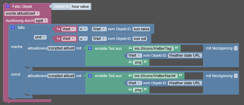

            @djmarc75 Warum triggerst du nicht gleich auf Sonnenauf- bzw. Untergang?
              DJMarc75D Offline
              DJMarc75D Offline
              DJMarc75
              @dr-bakterius sagte in Mondicons gesucht für "dasWetter":
              Na dann zeig mir mal wie das Skript dann einfacher/besser wird ;)
              Für Lernprozesse bin ich da offen.

                      @haselchen sagte in Mondicons gesucht für "dasWetter":
                      Der Adapter hat doch Sunrise und Sunset und alles was man braucht in seinen Datenpunkten?
                      Ja, diese DPs hab ich in meinem Skript verwendet.
                      Es geht ja in meinem Skript um die Festlegung von Tag- und Nachticons und nicht Moonicons perse.
                      Lehrling seit 1975 !!!

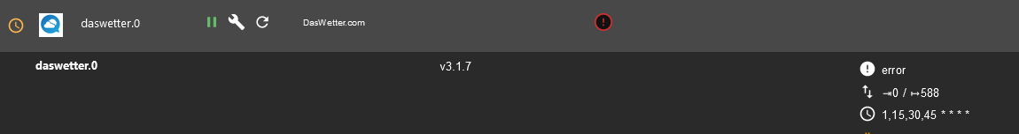

                            Du brauchst zwar zwei Trigger ersparst dir dafür das 'falls' und es wird sekundengenau umgeschaltet. Zusätzlich wird das Script nur zweimal am Tag statt 24x gestartet.
                            Sekundengenau braucht es bei solchen Abfragen nicht.
                            Der Trigger ist "hour value" vom dasWetter-Adapter und das MUSS auch so sein.
                            Dieser aktualisiert sich bei mir 4 mal die Stunde - so wird das in der Instanz variabel ausgewählt. Und wenn da getriggert wird dann wird einzig die URL zum Icon ggf. aktualisiert (in meinem Skript) und der Adapter holt sich zu diesen Zeiten auch immer alle Werte aus dem Netz.
                            Zum Verständnis:
                            da rechts hinter der Uhr (1,15,30,45) :)
                            Dr. BakteriusD Online
                            Dr. Bakterius
                            @djmarc75 Sorry, ich lag natürlich falsch nur auf Sonnenaufgang und Untergang zu triggern. Das würde nur passen wenn man lediglich den Pfad festlegt aber nicht das Icon.
                            Übrigens eine tolle Idee mit den angepassten Icons! Und danke für die Icons.
                            Trotzdem habe ich das Skript ein wenig anders gestaltet:
