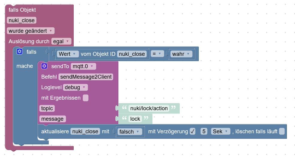

          Ich denke, da musst du mit einem Blockly arbeiten.
          Je einen DP als bool für öffnen und schließen (oder einen der sich nur "schalten" oder so nennt, man erkennt ja am Button ab aktiv oder nicht).
          Ein Blockly Triggert auf den DP und setzt in einen anderen DP (String) deinen Text.
          Wenn du 2 DPs für auf und zu hast, brauchst du ja eh ein Skript, was den jeweils anderen Wert auf false stellt, wenn der eine auf true geht.
          J 1 Antwort Letzte Antwort

            @david-g Danke für deine Hinweise.
            Das war genau die richtige Info.
            Habe jetzt neue Datenpunkte für die drei Zustände angelegt und diese werden in der Visu "geschalten". Zu jeden DP dann ein Blockly in welchem die Werte dann umgesetzt werden.
            Nach 5 Sekunden wird der DP dann wieder auf "falsch" gesetzt, sodass sich die Schaltfläche in der Visu wieder zurück stellt.

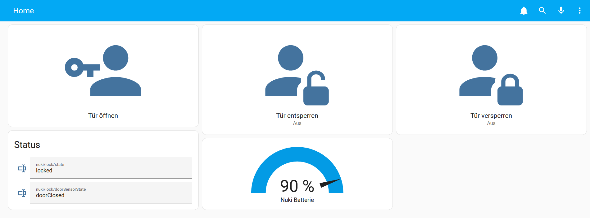

            Die Visu schaut dann im ersten Entwurf so aus. Drei Schaltflächen, ein Widget mit dem Status und dann noch der Batterie-Status. Mit dem Status-Widget bin ich noch nicht zufrieden. Mal schauen, wie ich das "schöner" umsetzen kann.

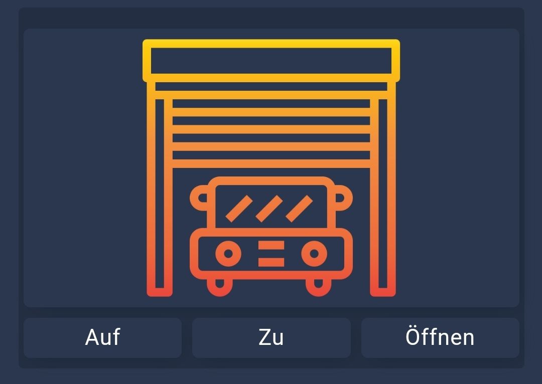

              @josbg
              Könnte man das nicht mit nur einem Button lösen?
              Toggle entsperren und versperren.
              Longpress (musste man mal sehen wie man das macht) Türe öffnen.
              EDIT
              https://community.home-assistant.io/t/is-it-possible-to-have-a-button-with-long-press-and-short-press-for-two-entities/189724
              Edit 2

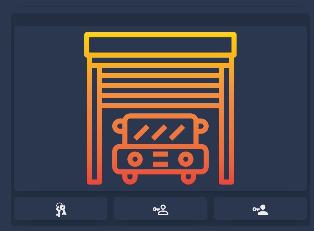

              Oder so in der Art, ist ggf was kompakter:
              oder
              Das Bild (das habe ich bei der Garage, in auf und in zu) könnte sich entsprechend des Status vom Nuki anpassen.

                @david-g Das sind dann 4 Schaltflächen-Objekte? Und wir bekommt man die unterden drei so klein und nebeneinander?
                Sorry für die einfachen Fragen. Bin ganz neu in Lovelace und habe es leider selber leider nicht geschafft.
                Und kann ich auf ein Objekt drei verschiedene Stati legen? Vom Nuki habe ich "Verschlossen", "Entsperrt" und "Türfalle gezogen". Und dann hätte ich auch den "Tür offen und "Tür geschlossen" vom Türsensor. Daraus würde ich dann "Versperrt", "Entsperrt" und "Tür geöffnet" machen und diese auf eine Element legen. Aber wie?

                  @josbg
                  Das ist ein vertical stack.
                  Beim Bild kannst du entweder über "bedingte Elemte" 3 Karten mit dem entsprechenden Bild anlegen und nur bei einem bestimmten State vom nuci anzeigen oder du nimmst eine picture-entity und weißt da jedem Status ein Bild zu.
                  Ich hab bei meiner Garage die zweite Variante gewählt.
                  Anstatt den normalen vertical stack hab ich noch die custom-vertical-stack installiert, dort kann man die Rahmen ausblenden.

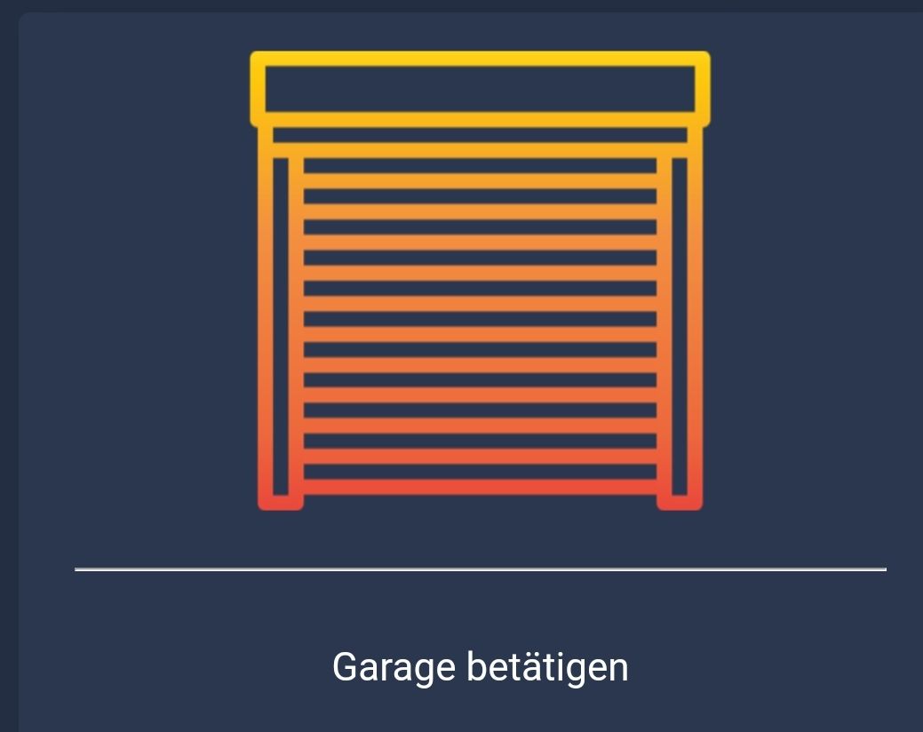

                  Das ist meine Garage
                  Das der Code dazu
                  type: custom:stack-in-card
                  mode: vertical
                  keep:
                    box_shadow: false
                    margin: false
                    border_radius: true
                    outer_padding: true
                  cards:
                    - type: horizontal-stack
                      cards:
                        - type: picture-entity
                          entity: binary_sensor.Sensor_Garage
                          show_name: false
                          show_state: false
                          state_image:
                            'on': /cards/garage_auf.png
                            'off': /cards/garage_zu.png
                    - type: vertical-stack
                      cards:
                        - type: markdown
                          content: '---'
                      cards:
                        - type: entity-button
                          entity: switch.Antrieb_Garage
                          tap_action:
                            action: toggle
                          hold_action:
                            action: more-info
                          show_icon: false
                          show_name: true
                          name: Garage betätigen
                  Die 3 unteren Buttons sind in einem vertical stack.
                  Dann einfach das icon bzw den Text deaktivieren.
                  Das ist der Code vom Vorschlag oben:
                  cards:
                    - type: picture
                      tap_action:
                        action: none
                      hold_action:
                        action: none
                      image: /cards/garage_auf.png
                      cards:
                        - show_name: false
                          show_icon: true
                          type: button
                          tap_action:
                            action: toggle
                          entity: switch.alarm_ausgeloest
                          icon_height: 20px
                          icon: mdi:key-chain
                        - show_name: false
                          show_icon: true
                          type: button
                          tap_action:
                            action: toggle
                          icon_height: 20px
                          icon: mdi:account-key-outline
                        - show_name: false
                          show_icon: true
                          type: button
                          tap_action:
                            action: toggle
                          icon_height: 20px
                  3 Sachen auf ein Objekt geht mit Glück wenn der dp entsprechend angelegt ist vom nuci über ein dropdown. Ist nur nicht schön in der Bedienung finde ich.
