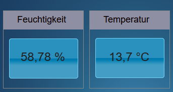

    ich habe bei mir das "container - icon - view in jqui Dialog" Widget als Hintergrund für eine Zahl missbraucht.
    Wenn ich nun natürlich auf die Zahl drücke kommt eine Meldung das die View nicht gefunden wurde, es gibt ja auch keine.
    Kann ich das irgendwie deaktivieren das nicht mehr versucht wird auf die View zu springen?
    Habe schon alle möglichen Einstellungen versucht aber bisher erfolglos.
    Gibts da was, oder was nehmt ihr als Hintergrund für z.B. Zahlenwerte?

      @duffy sagte in Bei Container Widget Druckfunktion deaktivieren:
      was willst du erreichen?
      Hab ich irgendwie nicht verstanden.
      Das Widget ruft einen View auf.
      Wenn du das nicht willst, ist es das falsche Widget.
      Und zu drucken gibt's da auch nichts.
      Oder hab ich was verpasst?
      DuffyD 1 Antwort Letzte Antwort

        Hallo homoran,
        habe mich wohl wieder umstädlich ausgedrückt.
        Mit auf Zahl drücken meinte ich eigentlich das darunterliegende Feld das die View aufruft.
        Aber ja, wie du betätigtst ist es für den Fall das falsche Widget.
        Wie würdest du den blauen Hintergrund (in dem die Zahl steht) anders darstellen; also ohne das falsche Widget?
          mit einem ganz normalen basic Border Widget und dort den Hintergrund einfärben

            @duffy
            Leg ein transparentes Bild über das Widget, dann schaltet es nicht mehr 😀

              Danke dir.
              Gruß Duffy

                @duffy
                Hat perfekt geklappt, danke für den Tipp
