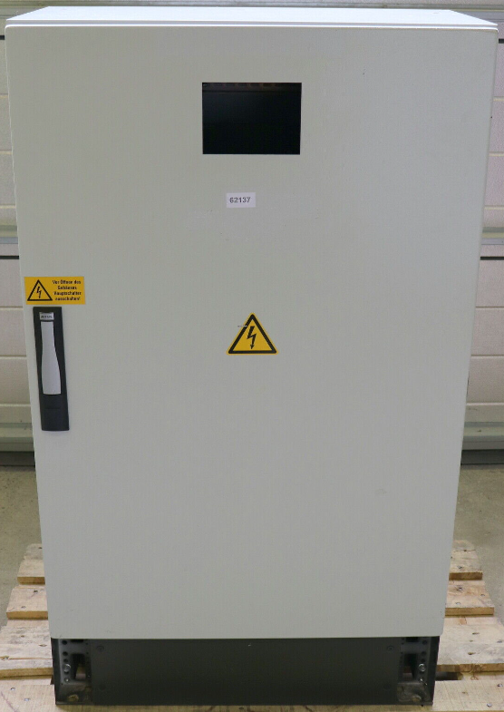

    Ich habe mir für Solar-/Netzwerkkomponenten einen (weiteren) kleinen gebrauchten Schaltschrank von Rittal für den Keller zugelegt. Dieser hat in der Fronttür einen Ausschnitt, der früher mal von einem Steuerungspanel belegt war. Was für eins das war weis ich leider nicht. Natürlich kann man den Ausschnitt, wie bei jedem Schaltschrank, einfach mit einem dünnen Edelstahlblech und Popnieten verschließen.
    Da aber der Ausschnitt (12x16cm) schonmal vorhanden ist, hatte ich überlegt ein kleines Statusdisplay darin unterzubringen, auf dem Zustände z.B. mittels ioBroker angezeigt werden können.

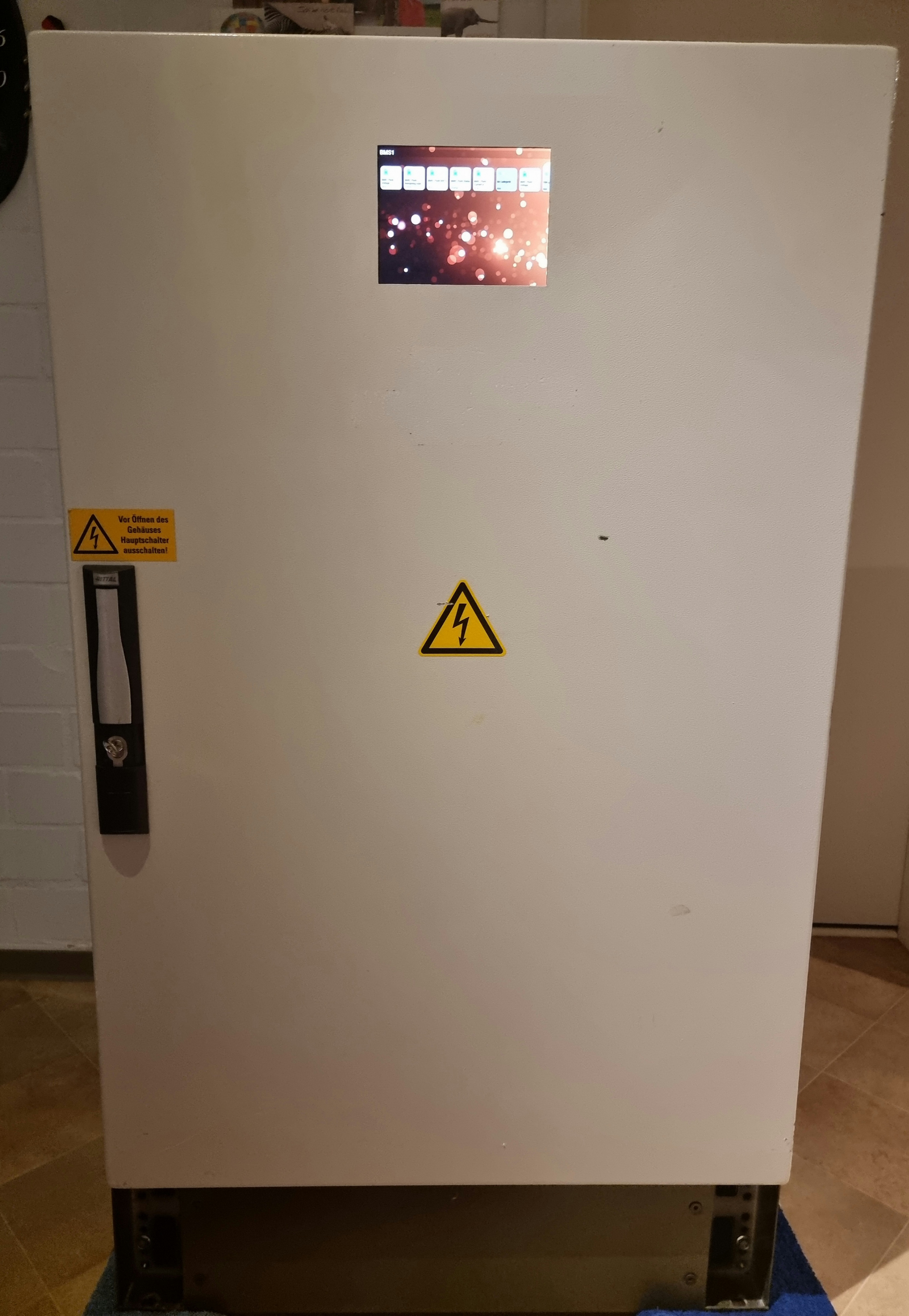

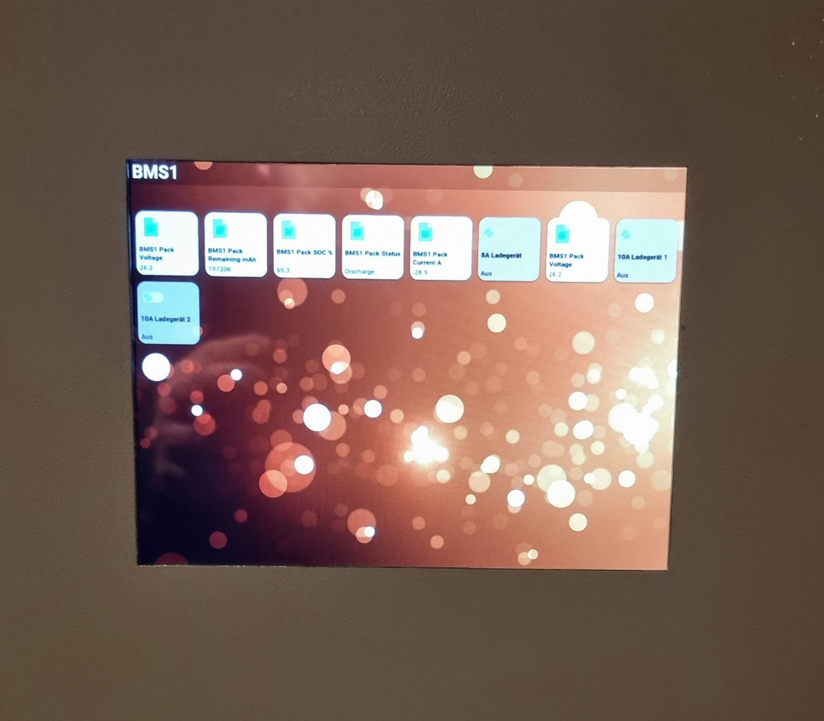

              Ein erster Versuch
              Die Übersicht mit iQontrol muss ich noch anpassen und optimieren, aber die Richtung ist damit klar.

                  Samson71S Offline
                  Samson71S Offline
                  Samson71
                  @bananajoe sagte in kleines Panel für Einbau als Statusdisplay gesucht:
                  @samson71 wenn du das Hintergrundbild passend machst so das noch so ein farbiger oder schwarzen Rahmen entsprechend der Ränder zu sehen ist denkt jeder das sollte schon immer zu sein.
                  Der ins Spiel gebrachte Rahmen wird nicht ganz so einfach, aber die Bildschirmgröße verkleinern geht dagegen sogar recht simpel. Da das alte Tab eh gerootet ist und aus Performancegründen ein ziemlich nacktes SlimRom hat, ist eine ResolutionChanger App die Lösung.
                  Kurz an den PC gestöpselt und per USB Debugging und ADB die von Google im Standard per Blacklist geblockten APIs entsperrt und schon kann man die Bildschirmgröße frei definieren.
                  So hat das ganz schnell statt der 1280 Pixel Breite nur noch 950, was ziemlich genau den 16cm Ausschnitt entspricht.
                  Der Rest ist dann Feintunung beim Einbau und beim Ausrichten.
