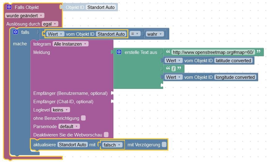

    hab mir jetzt über den Text2Command und Telegram ein Script gebastelt, das mir den Standort meines Autos ausgibt.
    Bekomme jetzt sowas hier geschickt:
    https://www.openstreetmap.org/#map=14/47.3470/9.2329
    Das klappt schon ganz gut, aber:
    Ich vermisse so einen Cursor oder Pfeil oder eine sonstige Markierung, wo genau jetzt der Standort ist. Wenn der Wagen zu Hause oder auf der Arbiet parkt habe ich kein Problem, dann weiß ich ja wo er steht.
    Aber auf großen (IKEA oder Flughäfen) Parkplätzen, da brauch ich ja genau den Standort, um den Wagen einfacher zu finden.
    Also bin ich auf der Suche, wie ich einen Pfeil / Cursor in meinem Link habe.
    Was ist mein Fehler?
    Wenn ich die Koordinaten direkt in openmap.de eingebe, dann klappt es.
    Über den Link aber nicht.....

      @jhuebner1 sagte in OpenMap: Wie bekomme ich den Cursor hin?:
      Und das Skript, oder wie auch immer das läuft, magst nicht zeigen ??
      Lehrling seit 1975 !!!

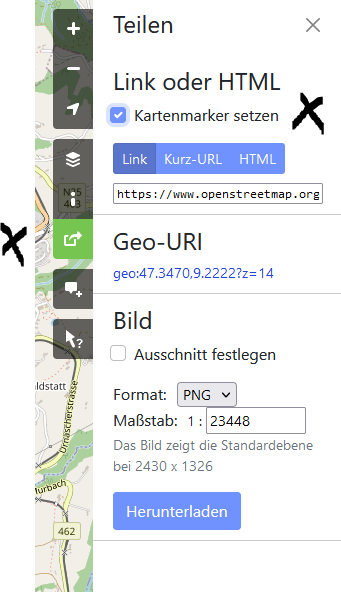

        @jhuebner1
        Bei deinem Link musste rechts auf teilen klicken, dann kannst du einen Marker auswählen.
        Da müsstest du mal in die Api gucken , ob du den Marker per Skript aktivieren kannst.

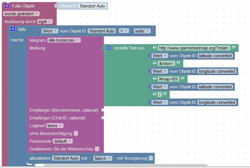

          @jhuebner1
          wenn du den share knopf drückst und "add a marker" auswählst, wird ja
          ein marker angezeigt.
          wenn du dann den link erneut kopierst, erhälst du den folgenden link
          https://www.openstreetmap.org/?mlat=47.3470&mlon=9.2225#map=12/47.3470/9.2225
          du siehst, das du die letzten 2 parameter
          47.3470/9.2225
          nochmal als mlat und mlon parameter in einem skript ergänzen musst.
          die 12 ist übrigens der zoom faktor, umso größer die zahl um so höher der zoom

            jhuebner1
            @djmarc75
            Klar, hier, kein Geheimnis.
            Damit das klappt, muss ich halt noch im T2C die Variable anlegen bzw darüber auf true setzen

              @oliverio said in OpenMap: Wie bekomme ich den Cursor hin?:
              @jhuebner1
              47.3470/9.2225
              DANKE!!!!!
              Jetzt klappt es auch mir Marker!
