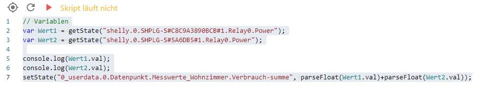

          @liv-in-sky So ich habe es geschafft mit einem Java Script jedoch werden die Daten nur beim Neustart des Skriptes aktualisiert. Warum?
          • H
            hotshot14167 @GombersIOB last edited by
            @gombersiob Ja habe ich hin bekommen:
            Leider werden die Daten aber nur beim Neustart aktualisierte. Warum?
            G 1 Reply Last reply Reply Quote 0
            • G
              GombersIOB @hotshot14167 last edited by GombersIOB
              @hotshot14167 said in Bindings in einem HTML Widget:
              Da fehlt ein Trigger:
              Meine Lösung sähe so aus:
              schedule("* * * * *", async function () {
              	let shelly1Path:string="shelly.0.SHPLG-S#C8C9A3890BCB#1.Relay0.";
              	let shelly2Path:string="shelly.0.SHPLG-S#5A6DB5#1.Relay0.";
              	let userDataPath:string="0_userdata.0.Datenpunkt.Messwerte_Wohnzimmer.";
              	let shelly1Power:number=Number(getState(shelly1Path+"Power").val);
              	let shelly2Power:number=Number(getState(shelly2Path+"Power").val);
              	let sum:number=shelly1Power+shelly2Power;
              	setState(userDataPath+"Verbrauch-summe", sum, true);
              Die "schedule"-Anweisung lässt über die CRON-Parameter das Script jede Minute anlaufen.
              Noch eins: Bitte Code nicht als Bild, sondern als echten anzeigen.
              Man klickt dazu das entprechende Editor-Zeichen an
              Es werden dann an die Stelle, wo der Cursor steht, diese drei Zeilen erzeugt:
              c63c7c2b-9329-4808-9206-13026f3e8d6e-grafik.png .
              Und den Code fügt man dann anstelle des Wortes "code_text" ein.
              Noch eine Anmerkung kann ich mir nicht verkneifen.
              Es geht mir um die Namensgebung des neuen Datenpunktes.
              1. Das Wort "Datenpunkt" würde ich im Namen weglassen. Das macht den String nur lang und gibt null Information. Was soll es den anders sein als ein Datenpunkt?
              2. Ich würde vermutlich nicht ein Verzeichnis "Messwerte_Wohnzimmer" anlegen. Sondern ein Verzeichnis "Messwerte" und darunter ein Verzeichnis "Wohnzimmer". Also "Messwerte.Wohnzimmer". Und fürs Schlafzimmer wäre es dann ein Pfad "0_userdata.0.Messwerte.Schlafzimmer.". Unter Objekten findet sich dann die Strukur
              0_userdata
                    Messwerte
                       Schlafzimmer
                          Verbraucher-X
                       Wohnzimmer
                          Verbraucher-Y
              H 1 Reply Last reply Reply Quote 0
