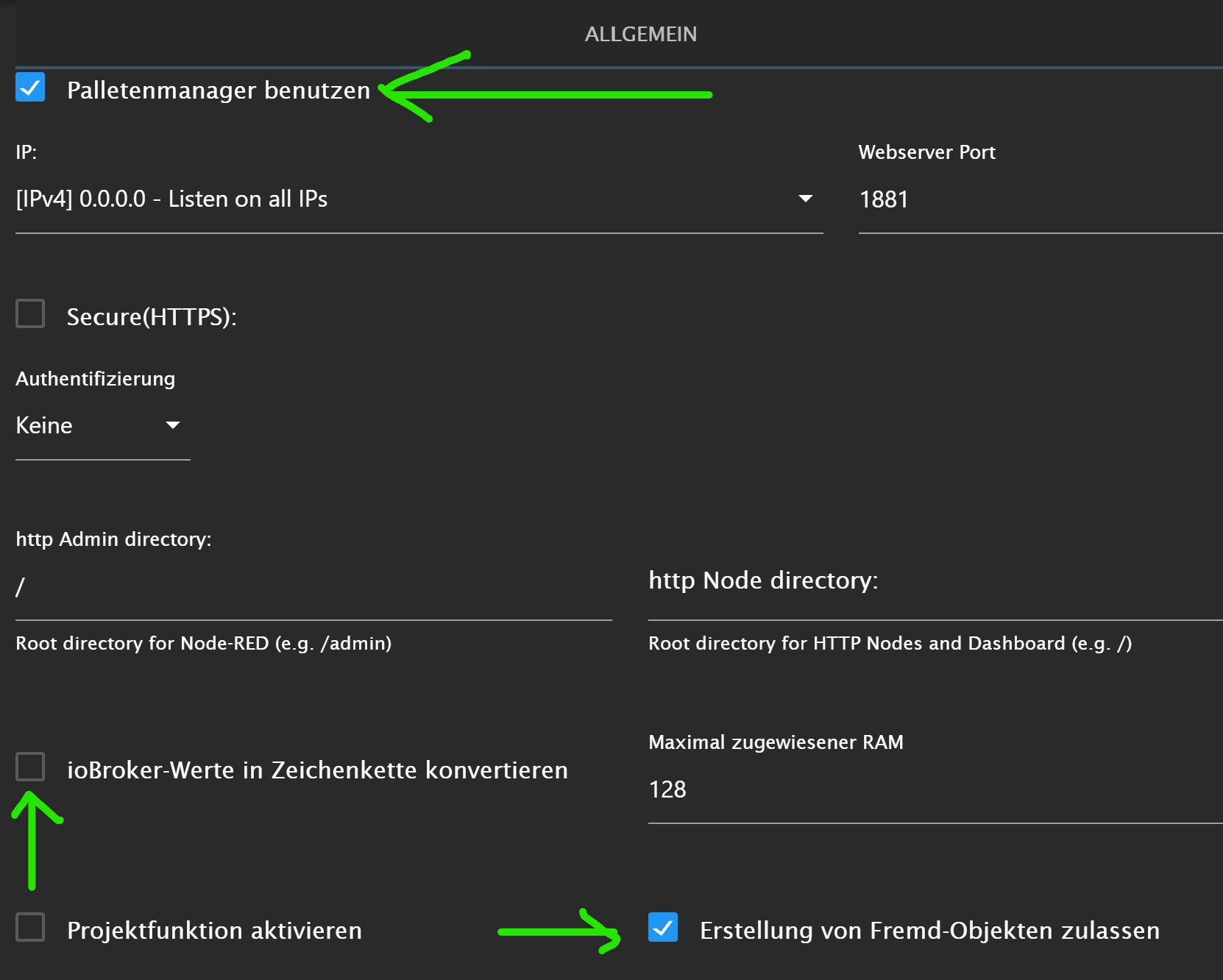

                          @tkohberg Ich nutze sogar das NodeRed Dashboard - weil man da ganz schnell was steuern oder anzeigen kann, wenn man mehr auf Funktionalität als auf Schönheit und Finesse wert legt.
                          Für den NodeRed Einstieg mit dem iobroker kann ich Dir diesen Blog empfehlen, auch wenn er schon etwas älter ist. Aber er führt Dich durch ein paar Grundprinzipien:
                          https://www.smarthome-tricks.de/software-iobroker/iobroker-node-red-teil-1-grundlagen/
                          Der Blog ist zwar schon älter und manches hat sich inzwischen geändert - aber die Grundlagen sind die gleichen und die Hilfe zu jeder Node ist in meinen Augen auch besser. Sprich Du bekommst zu jeder Node in der Regel einen Hilfetext wie eine Node anzuwenden ist (das fehlt bei dem Blockly ja völlig).
                          Ansonsten achte doch bitte bei der Adapterkonfiguration von Anfang an, dass folgende Einstellungen getroffen sind:
                          Den Palettenmanager würde ich nutzen, auch wenn Du im Falle eines Backups wieder Nodes nachinstallieren musst und dass die Konvertierung in Zeichenketten ausgeschaltet ist.
                          T 1 Antwort Letzte Antwort
