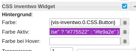

                @liv-in-sky Der Offline-Fall ist:
                shelly.0.SHPLG-S#9A2FBF#1.online ist false
                Das funktioniert ja auch. Die Farbe, die durch vis-inventwo.0.CSS.Button definiert ist, ändere ich nicht.
                Dies hier:
                {wert:shelly.0.SHPLG-S#9A2FBF#1.online; wertcolor1:vis-inventwo.0.CSS.Button; wert == "false" ? "#775522" : wertcolor1 }
                funktioniert nicht.
                Ich arbeite mit dem VIS-Inventwo-Universal-Switch-Widget, Attribut "Hintergrund".ksnip_20230319-100139.png

                          liv-in-sky
                          @iobroker2001
                          du meinst das so:
                          funktioniert ?
