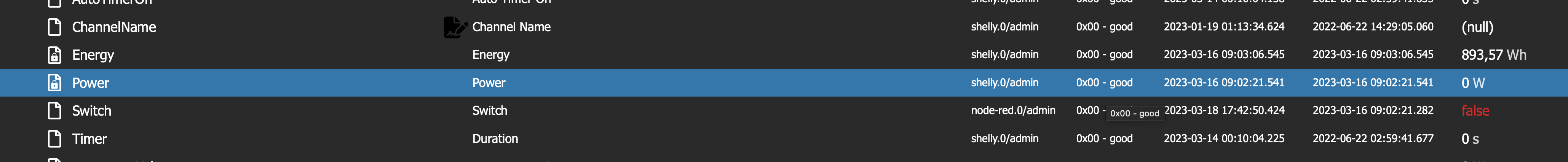

    Ich habe mein Shelly Plug S im ioBroker bei switch manuell auf true (stand auf false, obwohl Drucker an war) gesetzt und dann den Shelly über die App auf ausgeschaltet.
    Umgekehrt genau das gleiche. Habe den Datenpunkt auf "false" gesetzt (Drucker war aus) und dann den Drucker, bzw. den Shelly über die App eingeschaltet. Trotzdem bleibt der Datenpunkt switch auf false stehen.
    Bei Power wird permanent 0 angezeigt.
    In der App sieht das so aus:
    Ich habe gerade mal testweise den Shelly Plug S eingeschaltet, wo mein Ventilator dranhängt und diesen auch laufen lassen. Hier bleibt der Switch auch auf "false" stehen und obwohl der Ventilator an war blieb auch der Wert bei Power auf "0"
    Hier stimmt doch irgendwas ganz gewaltig nicht.
    Nach einem Neustart des Adapters geht es wieder. Ist nur ziemlich unschön, wenn man solche Fehler nicht mitbekommt.
    Kann mir das jemand erklären?

      @damrak2022 debug log vom Adapter wäre hilfreich.
      Wie sehen die Adapter und Shelly Einstellungen aus?

        @damrak2022 sagte in Frage zum Shelly Datenpunkt switch:
        hast du eventuell irgendwo in deinem netwerk 268006e4-ebab-41e7-8629-b06a0c5c3819-grafik.png aktiv?

          @da_woody Nein, ich weiß noch nicht mal was das ist. Nachdem ich den Adapter neugestartet hatte ging es auch wieder.

            @damrak2022 https://community.fs.com/de/blog/what-is-igmp-snooping.html
            2. möglichkeit, CoIoT auf mcast, oder unicast?

                                @damrak2022 siehe einige postings weiter oben von mir:
                                1. möglichkeit, CoIoT auf mcast, oder unicast?
                                statt mcast die IP deines ioB rein, save. der port wird automatisch eingetragen.
                                hab ich sicher schon mehrmals gepostet. die shelly wurden von mcast auf unicast umgestellt vor über einem jahr.
                                bei einigen funktioniert das noch, angeblich.
                                FW ist aktuell?

                                        @da_woody Habe es umgestellt. Kannst Du mir kurz erklären warum das gemacht werden muss?

                                          @damrak2022 soweit ich das verstanden habe, mcast, also multicast schickt immer an alle teilnehmer im netzwerk, unicast halt nur an den, den das paket was angeht. einfach gesagt, traffik reduzieren.
