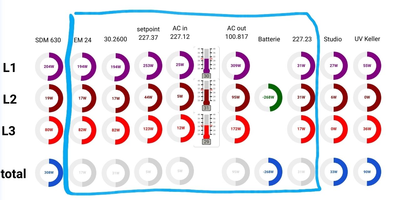

        @ea7777777 sagte in Modbus Fehler "current mbap contains trashed request id":
        Das EM24 wird paralell von einem Victron Cerbo ausgelesen.
        das geht nicht!
        ein client kann nur an einem Master hängen.
        Lies doch den Cerbo aus, da bekommst du die EM24 Werte
        die eingerahmten Werte kommen vom Cerbo, die anderen über den SDMx Bus

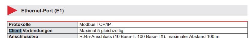

          @homoran said in Modbus Fehler "current mbap contains trashed request id":
          Wenn dann müsste es heißen, ein Client (Master) kann nur an einem EM24 Server (Slave) hängen.
          Client = Master
          Server = Slave
          das geht nicht!
          Das geht eigentlich schon. Der EM24 kann laut Doku 5 Client Verbindungen handeln. Inzwischen bin ich allerdings schon etwas schlauer. Beim EM24 <-> Cerbo gibt es ein Firmware-Verbindungsproblem. Es schaut so aus, wenn mehrere Geräte auf den EM24 zugreifen, dass dieser gelegentlich aussteigt. Ursache unbekannt...
          Lockup Fehler
          Könnte ich... Nur steuere ich den Setpoint des Cerbo über eine SPS. Wenn ich die Daten vom EM24 über den Cerbo auslese, bekomme ich die Daten nur mit noch mehr Verzögerung. Die Daten des EM24 möchte ich aber auch direkt im Cerbo haben. Manchmal schalte ich die Steuerung über die SPS aus. Dann muss der Cerbo die ESS Funktion selber mit den Daten des EM24 machen.
