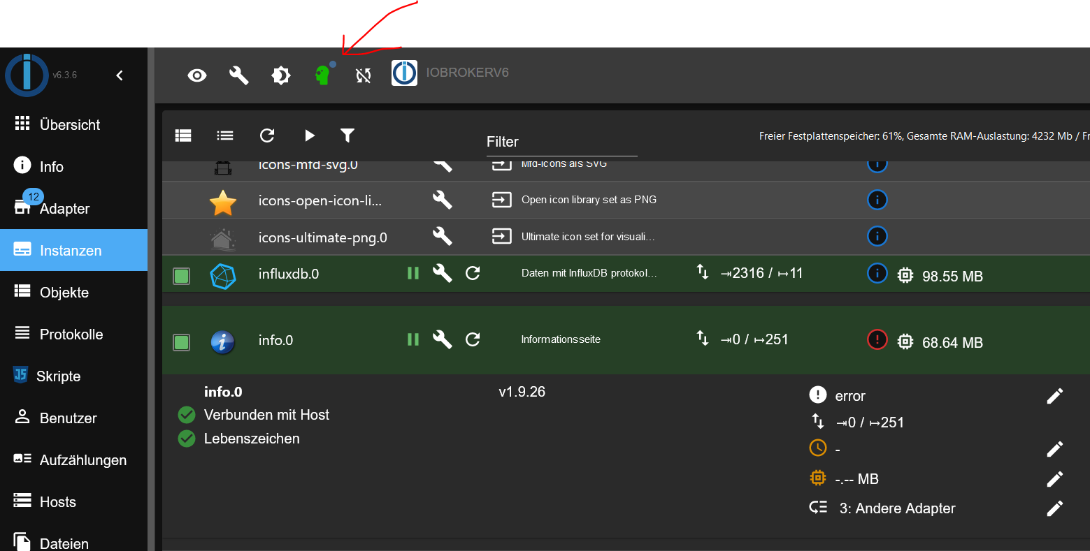

    @tomate sagte in Info Adapter geht sporadisch auf "rot":
    Ich sage jetzt mal "nein". Ich wüsste nicht wo...
    Scheduled restart.
    deutet darauf aber hin.
    hier einzustellen ... bzw. abzustellen ;):

    @djmarc75 Wo finde ich das?

      @thomas-braun Meinst du hier irgendwo?
      @tomate
      Nein, auf der Übersichtsseite kann man das ausklappen. Siehe Posting von @DJMarc75
      Und hau die 3 Updates rein.

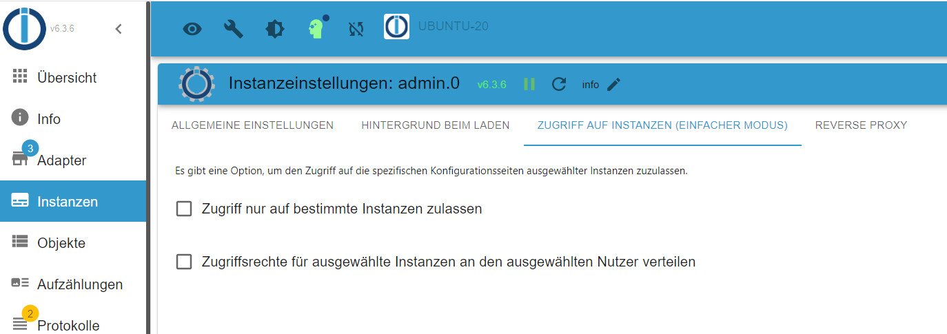

        @thomas-braun Meinst du die Seite? Wenn ja, wo genau?
        DJMarc75D GlasfaserG 2 Antworten Letzte Antwort
          Instanzen

            @tomate
            Bei Instanzen
            Auf Expertenmodus umschalten , dann auf den Instanzreiter klicken .

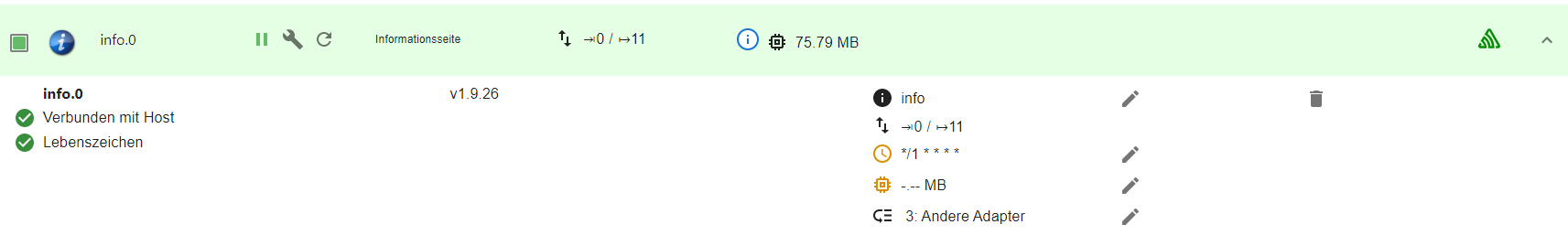

              Was stelle ich denn da am Vernünftigsten ein?
              Meine Einstellungen:
              • T Tomate
                @glasfaser Habs gefunden. Danke an alle. (-:
                @tomate
                Gar kein Schedule einstellen. Bzw. den bereits eingestellten löschen.
                T 1 Antwort Letzte Antwort
