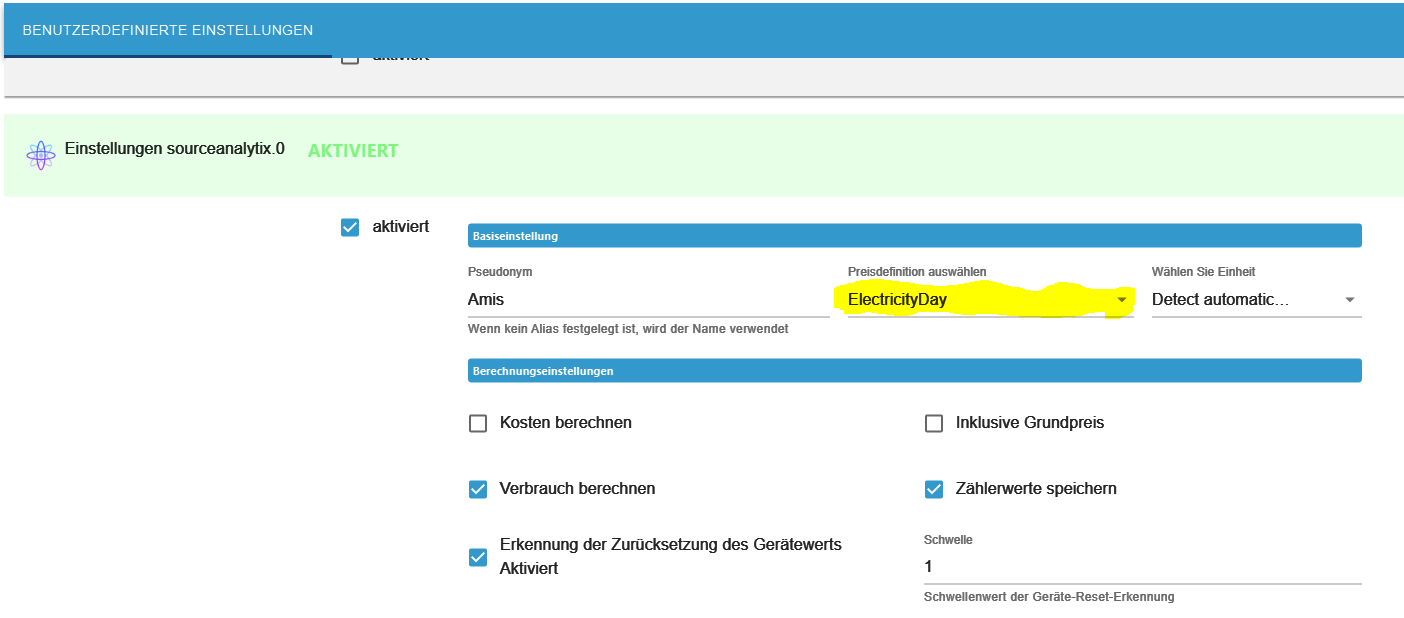

        Snopy_16
        @ronniboy
        Versuch mal, unter Basiseinstellung eine Preisdefinition anzuwählen
