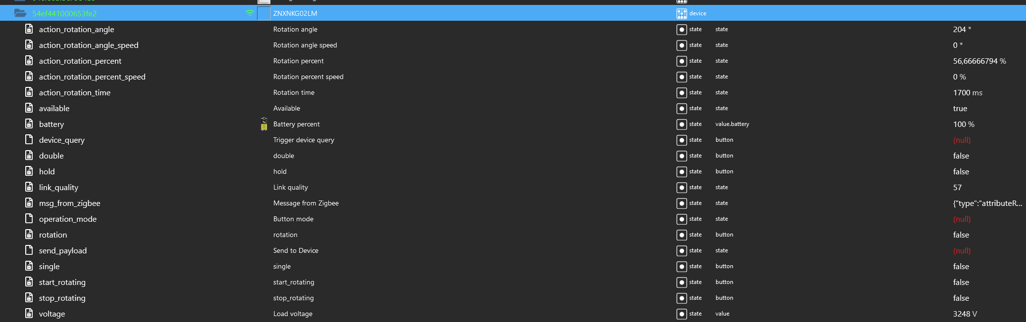

    ich habe hier einen Aqara Smart Knob H1 Schalter über Zigbee angebunden. Die Verbindung hat ohne Probleme funktioniert.
    Nun meine Frage, hat diesen Button schon jemand in Verwendung und kann mir sein Script zum Dimmen der Lampen zur Verfügung stellen ... bzw. gibt es einen Adapter der die States verarbeiten kann? Ich kann mit den Werten die beim Drehen des Buttons ankommen nicht wirklich was anfangen, ich hatte mir das etwas einfacher vorgestellt 😁
    Das sind die States die der Button mitbringt.

        Ich wüsste nicht wie, wenn ich den Button drehe, bewegt sich der Wert von 0 bis 100 bzw -100. Aber nicht speichernd, heißt bei jeder Drehbewegung ist der Ausgangswert 0.

            Ja der Wert geht bis -100 ins Negative und das Log mag das gar nicht.

              @phinix sagte: das Log mag das gar nicht.
              Ändere in den Objekteigenschaften common.min auf -100.
              @phinix sagte in Verwendung Aqara Smart H1 Knob:
              Dann versuche es mal so:
              P 1 Antwort Letzte Antwort

                Habe ich versucht, die Werte werden immer wieder auf 0 zurückgesetzt.
                Das Blockly funktioniert, super, vielen Dank!
