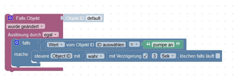

    ich möchte meine Hauspumpe über Alexa steuern. Wenn ich sage "Alexa, Pumpe an" soll sie die Pumpe anschalten. Dazu habe ich folgendes Script geschrieben, siehe Screenshot. Leider bekomme ich nur die Antwort, das sie kein Gerät oder Gruppe mit diesem Namen findet.
    Sie soll ja, nur wenn das Wort Pumpe an bzw. Pumpe aus in summary auftaucht, den Befehl ausführen.
    Wo liegt mein Fehler?
    Danke für euere Hilfe
    René

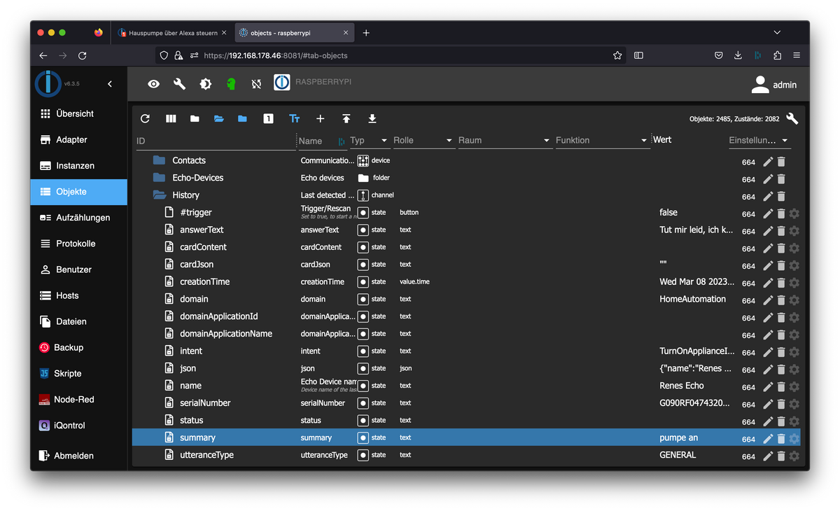

      @rene75-0 1. taucht denn im Datenpunkt alexa2.0.History.summary der Begriff "Pumpe an" auch auf?
      Die Fehlermeldung wirst du mit dieser Methode nicht verhindern können, den Alexa kennt ja die Pumpe wirklich nicht, du greifst nur ab was diese zuletzt gehört hat.

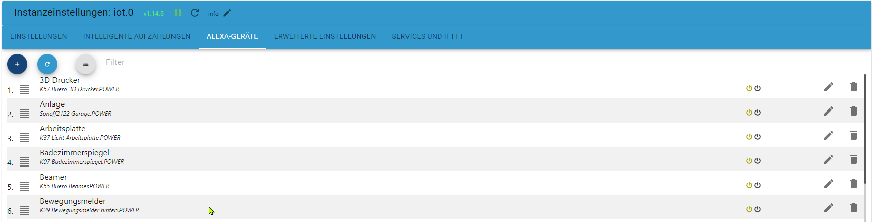

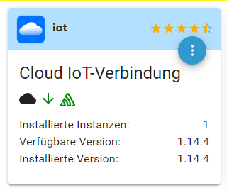

      Du könntest den iot-Adapter nutzen:
      und den dazu passenden Alexa-Skill installieren: https://www.amazon.de/ioBroker-ioBroker-iot/dp/B07L66BFF9
      Bitte beachte die Anleitung zur Anmeldung.
      Danach kannst du im Adapter im Alexa-Reiter beliebige Datenpunkte hinzufügen (True / False), also auch deine Pumpe direkt:
      Dann einmal "Alexa, scanne Geräte" ausführen und schon kannst du deine Pumpe ganz leicht steuern.

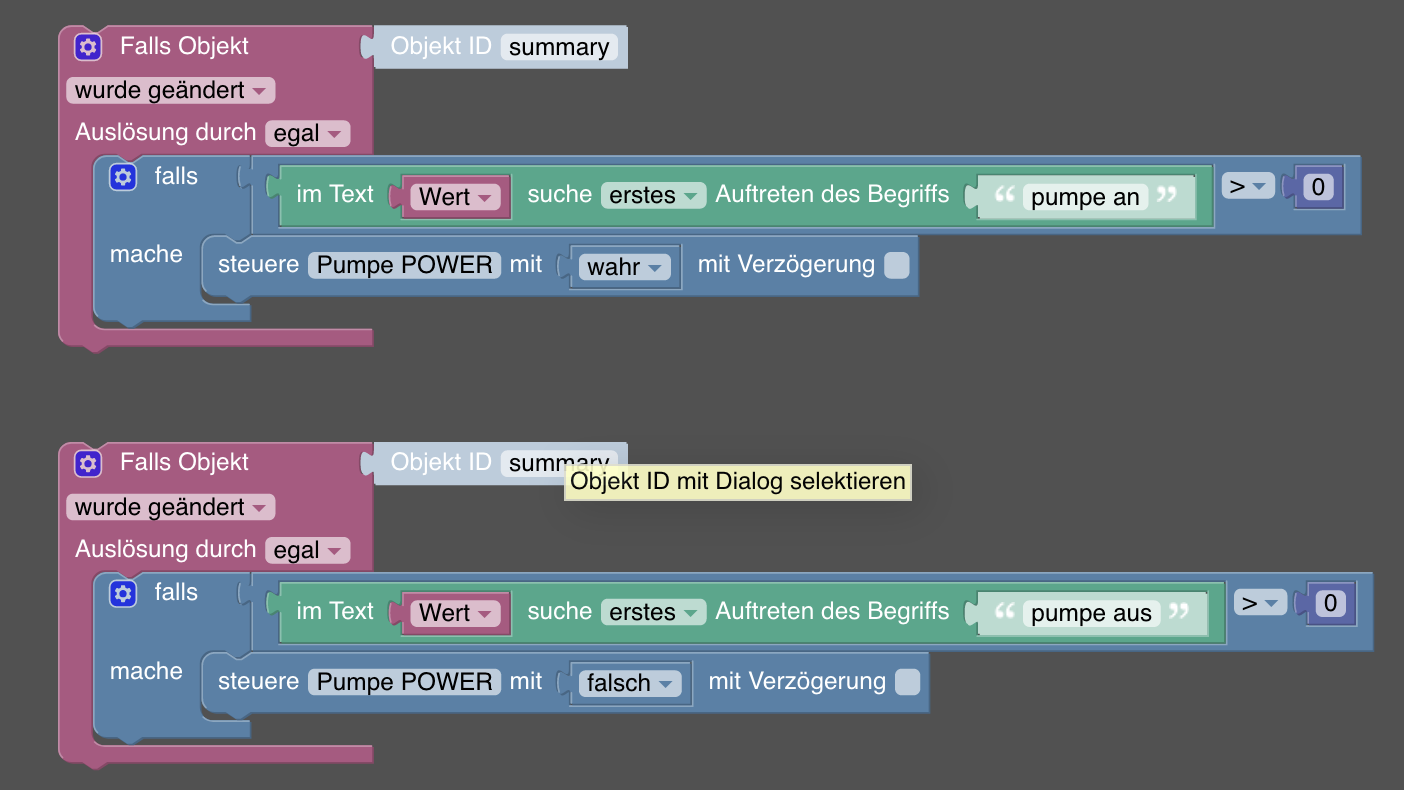

        @bananajoe ja, im Datenpunkt alexa2.0.History.summary taucht der Begriff "Pumpe an" auch auf. Ich habe auch schon mal Feld im Text Wert geändert auf Text, auch das hat nichts gebracht.
        Deshalb wundert es mich auch, das er den Befehl nicht ausübt.
        Ich habe zur Zeit auch nur die net Version von iobroker Cloud, die hat mir bislang auch gereicht. Welche empfiehlst du mir denn da, die auch nicht allzu teuer ist oder bekommt man das Problem auch ohne die pro Version gelöst?

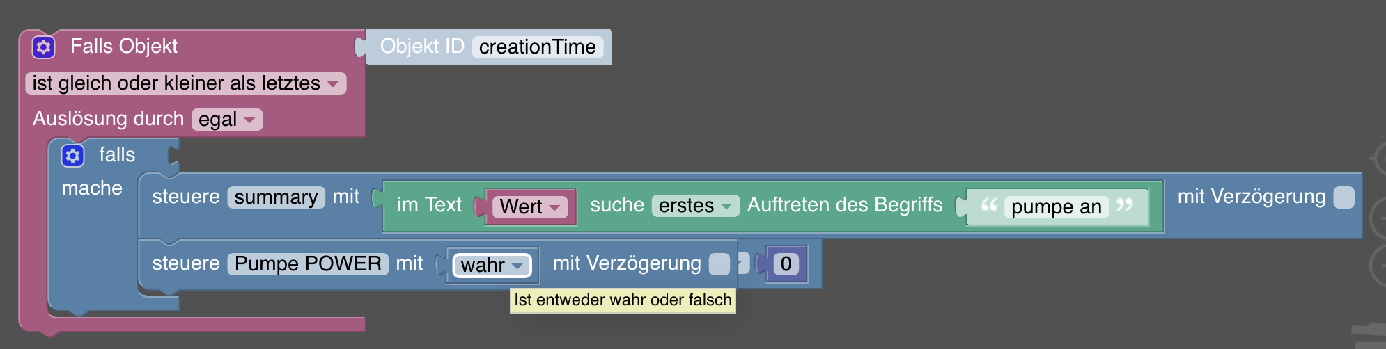

              Verstehe aber leider nicht wie ich das Script umschreiben müsste, damit er erst nach der Uhrzeit abfragt und dann auf mein Befehl es ausüben soll.
              Tut mir leid das ich nerve, bin aber totaler Anfänger :)

                So , gemeinsam schaffen wir das :)
                Ich arbeite auch viel mit der summary.
                Zuerst, was logisch ist, wenn du "pumpe an" sagst und das nochmal wiederholst weil du denkst , sie hat es nicht verstanden, dann ändert sich die summary ja nicht, sondern aktualisiert sich nur.
                Da löst ntürlich nichts aus. Ich frage dann nach der Uhrzeit und DANACH sage ich nochmal den Befehl, damit sich der Eintrag in der summary wieder ändert.
                Und dann lass den Part mit dem "Auftreten des ersten Begriffes" weg.
                Wichtig ist bei der summary, dass du bevor du nen Blockly machst, den Befehl sagst und in der summary guckst, was Alexa verstanden hat. Auf die Rechtschreibung genau achten(Groß- und Kleinschreibung)!!
                So sollte die Pumpe erstmal angehen.
                Trigger ist der DP summary, Objekt ID ist ebenfalls summary und steuere Objekt ist dein Pumpen DP.
                Die 3sek Verzögerung habe ich, weil die summary (der DP) erstmal deinen Befehl mit Text füllen muss (das was du gesagt hast).
