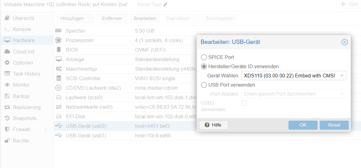

    ich bin am Wochenende von einem Proxmox Container auf eine VM umgezogen.
    In der VM läuft Ubuntu-server 22.04, neu aufgesetzt. IoBroker habe ich über ein Backup wieder herstellen lassen. Soweit so gut, es läuft alles bis auf Zigbee.

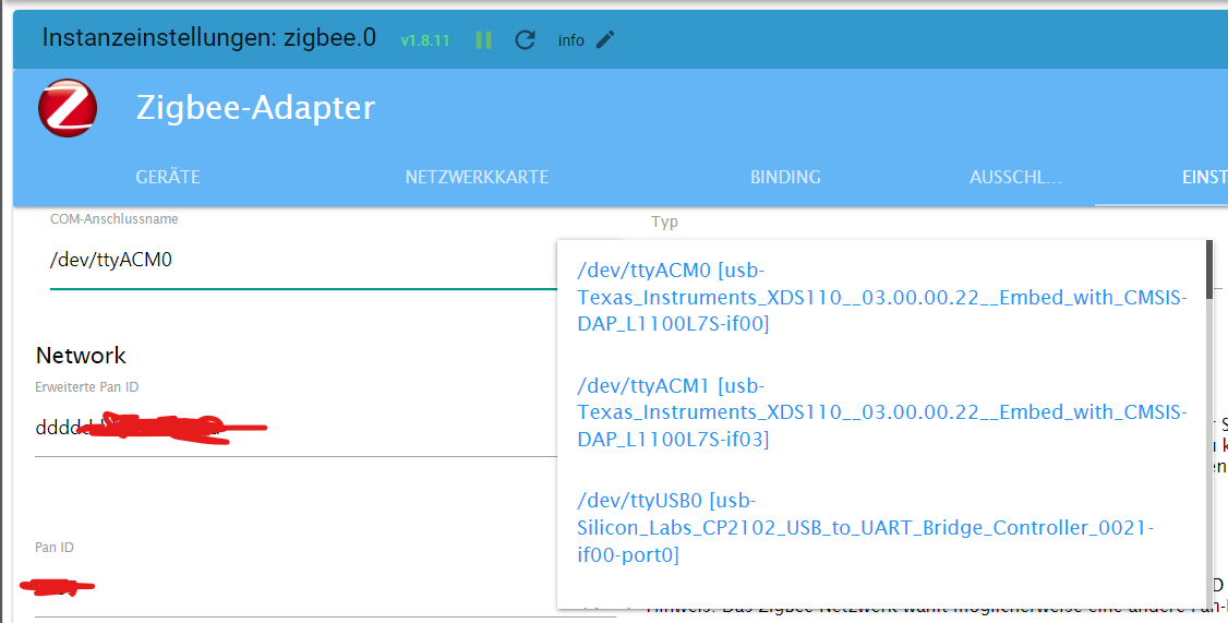

    Ich habe massive Probleme den Port meins TI LAUNCHXL-CC1352P-2 zu öffnen.
    Dies klappt nur sporadisch und ich kann keinen Fehler finden und wenn es doch läuft, ist es stabil. Aber sobald ich einen Neustart durchführe, lässt sich der Port nicht mehr öffnen.
    Was habe ich bisher unternommen.
    • COM-Anschlussnamen im Adapter von "/dev/ttyACM0" auf "/dev/serial/by-id/usb-Texas_Instruments_XDS110__03.00.00.22__Embed_with_CMSIS-DAP_L1100L7S-if00" geändert. Aber auch hin und her. Beide Varianten haben bereits funktioniert.

    • Im ursprünglichen Container war der Port durchgereicht. Den Container habe ich komplett entfern. Auch die damaligen Dateien wurden gelöscht (https://monach.us/automation/connecting-zwave-stick-under-lxc/)

        @e-i-k-e
        ls -lAh /dev/serial/by-id/
        sagt? Ich glaube die Dinger haben zwei Interfaces. Mal das andere probiert?

          @e-i-k-e

          @thomas-braun
          pi@ioBroker:~$ ls -lAh /dev/serial/by-id/
          total 0
          lrwxrwxrwx 1 root root 13 Mär  9 20:48 usb-Silicon_Labs_CP2102_USB_to_UART_Bridge_Controller_0021-if00-port0 -> ../../ttyUSB0
          lrwxrwxrwx 1 root root 13 Mär  9 20:48 usb-Texas_Instruments_XDS110__03.00.00.22__Embed_with_CMSIS-DAP_L1100L7S-if00 -> ../../ttyACM0
          lrwxrwxrwx 1 root root 13 Mär  9 20:48 usb-Texas_Instruments_XDS110__03.00.00.22__Embed_with_CMSIS-DAP_L1100L7S-if03 -> ../../ttyACM1
          pi@ioBroker:~$
          Ich habe beide versucht, oder auch direkt die ID-Verwendet.
