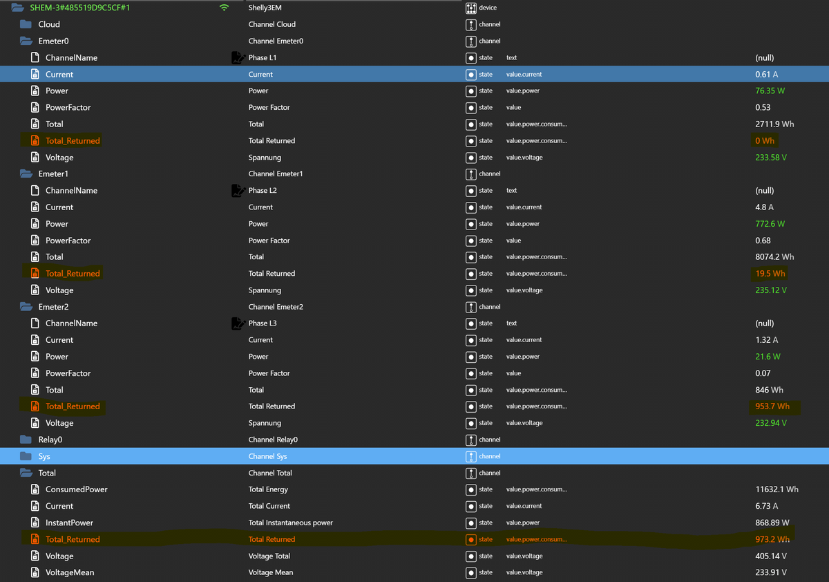

    wir haben uns eine Photovoltaik-Anlage aufs Dach gesetzt und in den nächsten Tagen wird sie elektrisch verbunden. Ich habe mir deshalb einen Shelly 3EM gegönnt und in meinen Unterverteilungskasten implantiert. Aktuell läuft die Photovoltaik noch nicht, der Shelly misst seit etwa 20 Stunden Werte:
    Kann mir bitte jemand sagen, woher es zu einer Rückspeisung ohne Photovoltaik kommen kann bzw. wie erklärt man sich die rot markierten Werte.
    Meine einzige Erklärung ist, dass meine Frau am Wochenende die Wäsche von 4 Personen in zig Waschgängen in die Maschine packt und diese beim Auslaufen unmittelbar nach jedem Schleudervorgang über den Motor Energie quasi als Generator zurück ins Netz schiebt.
    Um den Hinweis zu bekommen, ob die Maschine fertig ist hängt diese an einem Sonoff-POW. Dieser zeigt allerdings nie negative Energie an.
    Vielen Dank.

      auf der 3ten Phase ist das. Jetzt musst mal schauen was da dran hängt, und dann kann man schon etliches ausschließen.
      denke soweit ich auf die schnelle gesehen habe kann der Sonoff-POW nur die Stromstärke aber nicht die Richtung messen.

        Ok, aber leider kann ich das in der Unterverteilung soweit nicht auseinanderklamüsern, was an der Phase L3 alles dran hängt (ist ein EFH). Die Frage ist, ob das überhaupt eine theoretische Erklärung für das beobachtete Phänomen ist?
          zum einen hatte ich das auch (mal?)
          zum anderen versuche mal die Klammer 3 etwas von dem was auch immer da noch umzu ist zu entfernen / verschieben
