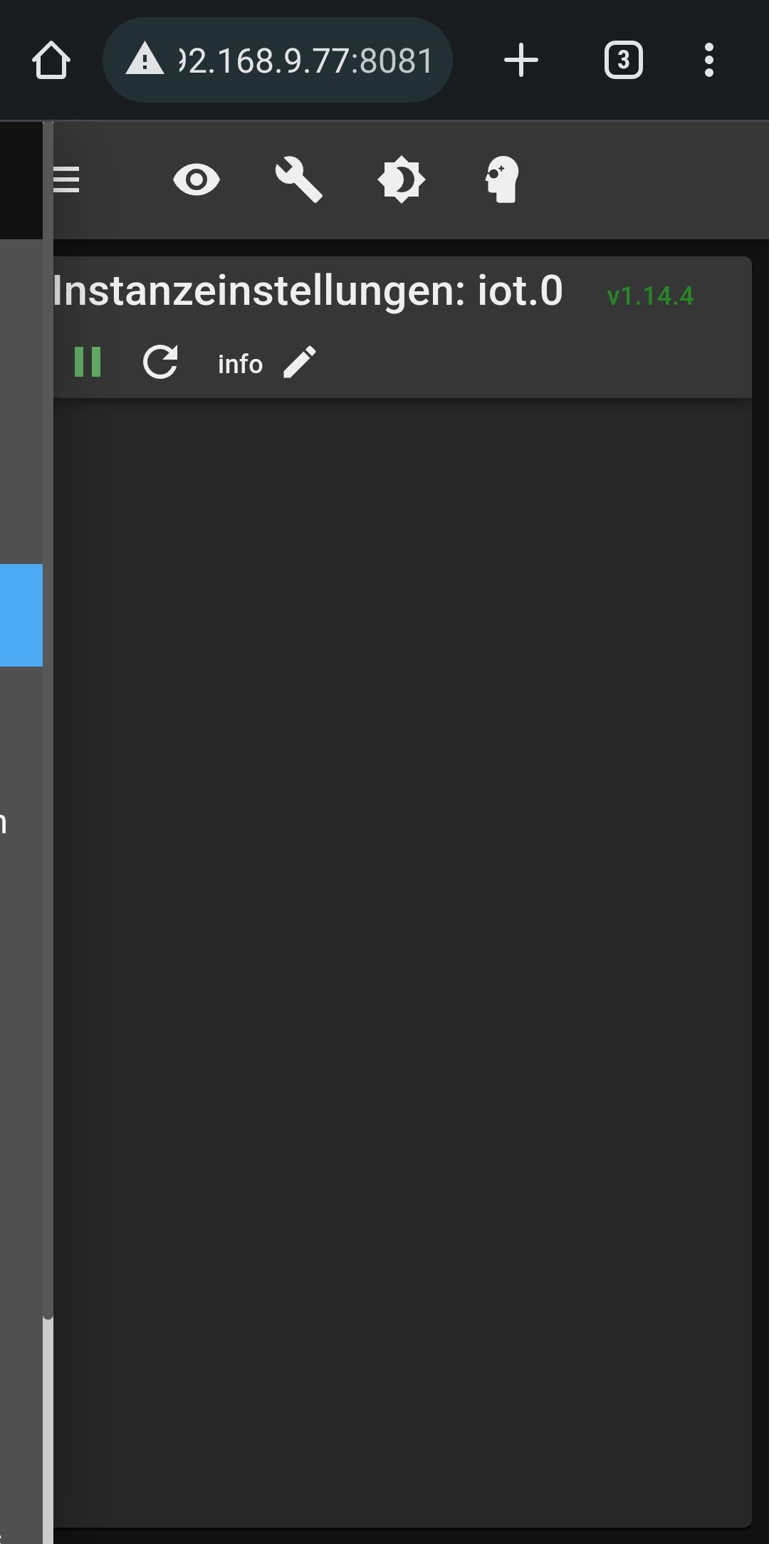

    Ich wollte gerade neue Geräte über den Alexa-Geräte Tab des iot Adapters hinzufügen. Leider ist der tab 'leer' und zwar so leer, dass auch die Tabreiter komplett verschwinden. Ich kann die anderen Tabs des Adapters aufrufen, indem ich schnell, direkt nach dem Öffnen der Einstellungen, auf einen beliebigen anderen Tab drücke. Aber sobald ich auf den Alexa-Geräte Tab drücke kommt folgendes Bild: (nicht nur auf dem Handy, sondern auch auf dem tablet und PC)

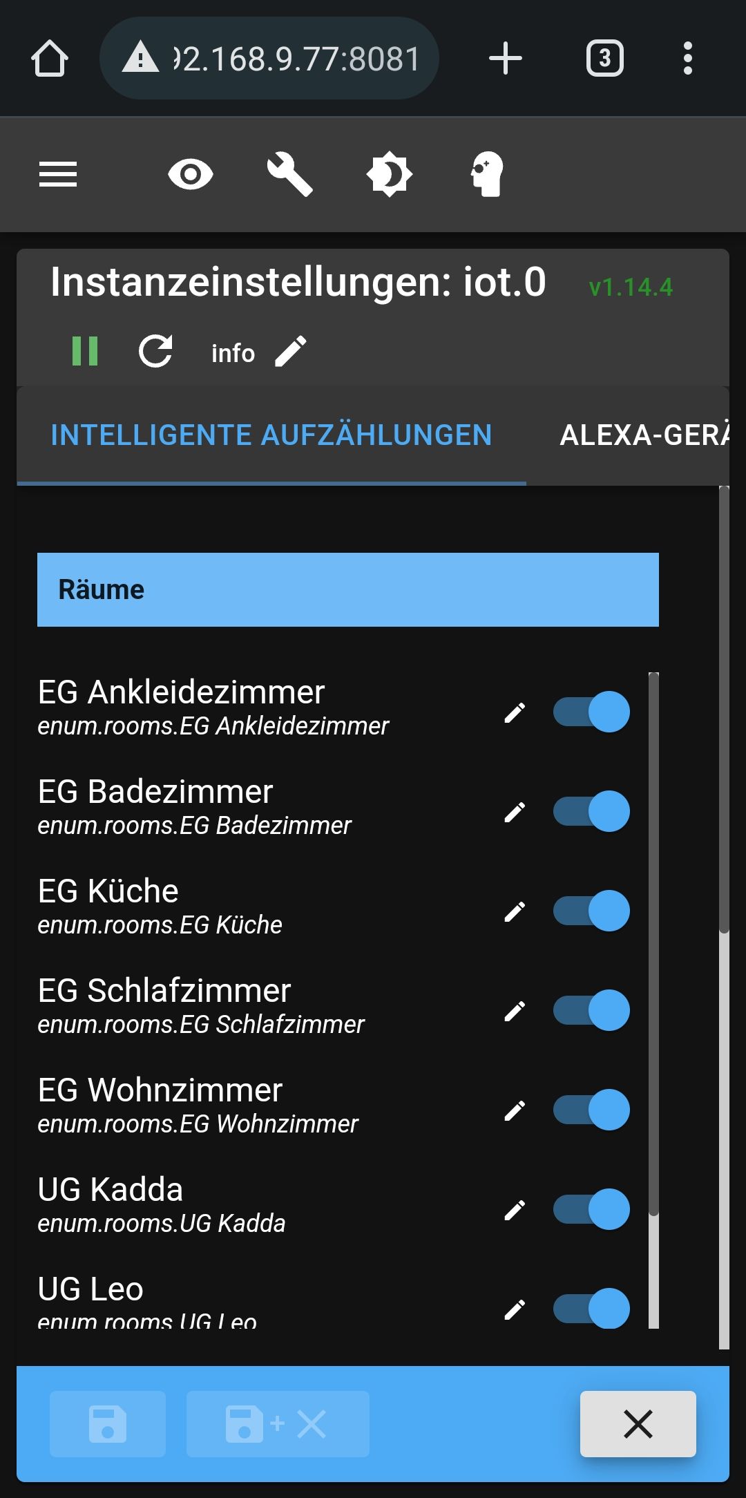

    Hier das Bild eines anderen Tabs des Adapters im Vergleich:
    Ich habe den Adapter schon komplett deinstalliert (also gestoppt, gelöscht im Instanzen Menü und dann im Adapter Menü deinstalliert) und dann neu installiert und sogar das iobroker Passwort mal geändert. Leider ohne Erfolg...

          Also das Downgrade auf 1.14.2 brachte den Inhalt des Tabs zurück. Danke @haselchen .
          Im Web Adapter steht ja nicht viel. Socket.io integriert. 'reine websockets verwenden' ist das einzig angehakte. Alle IPs sind erlaubt. Browser auf dem Handy hier ist chrome. Auf dem Laptop habe ich Firefox genutzt.
          Es gehen auch alle Tabs, bis ich den alexa Geräte Tab öffne. Geht das auch bei dir? Auf dem Screenshot ist ja 'nur' der 'Einstellungen' Tab geöffnet
