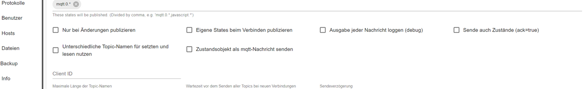

        "Nur Änderungen publizieren" ist bei mir nicht angehakt, kann es also nicht sein (oder buggy??). Ist aber (glaub ich) auch nur für das Publizieren, nicht für die Subscription!?

          @oelesen Nein das schaut gut aus. Du müsstest beim erneuten Senden eines topics in jedem Fall eine Änderung des Zeitstempels sehen. Teste mal mit einem anderen mqtt-Client was zu publishen (z.Bsp. NodeRed).
