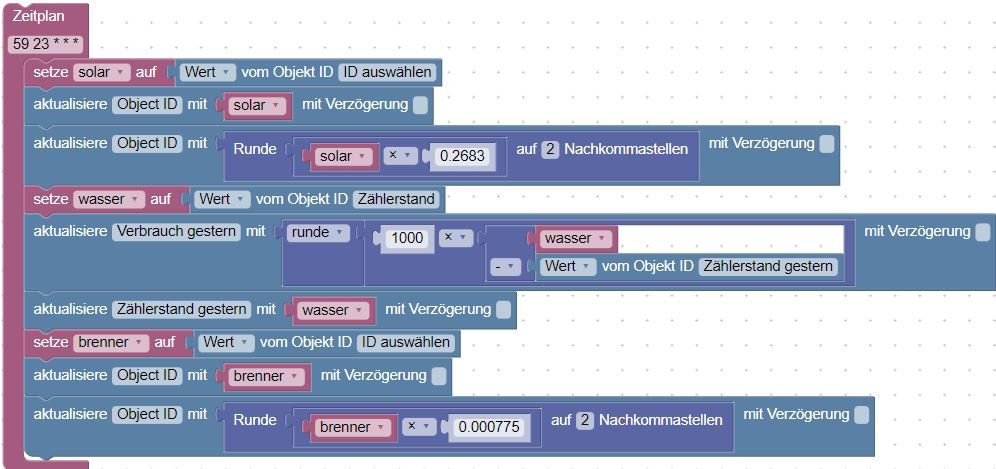

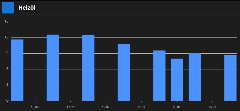

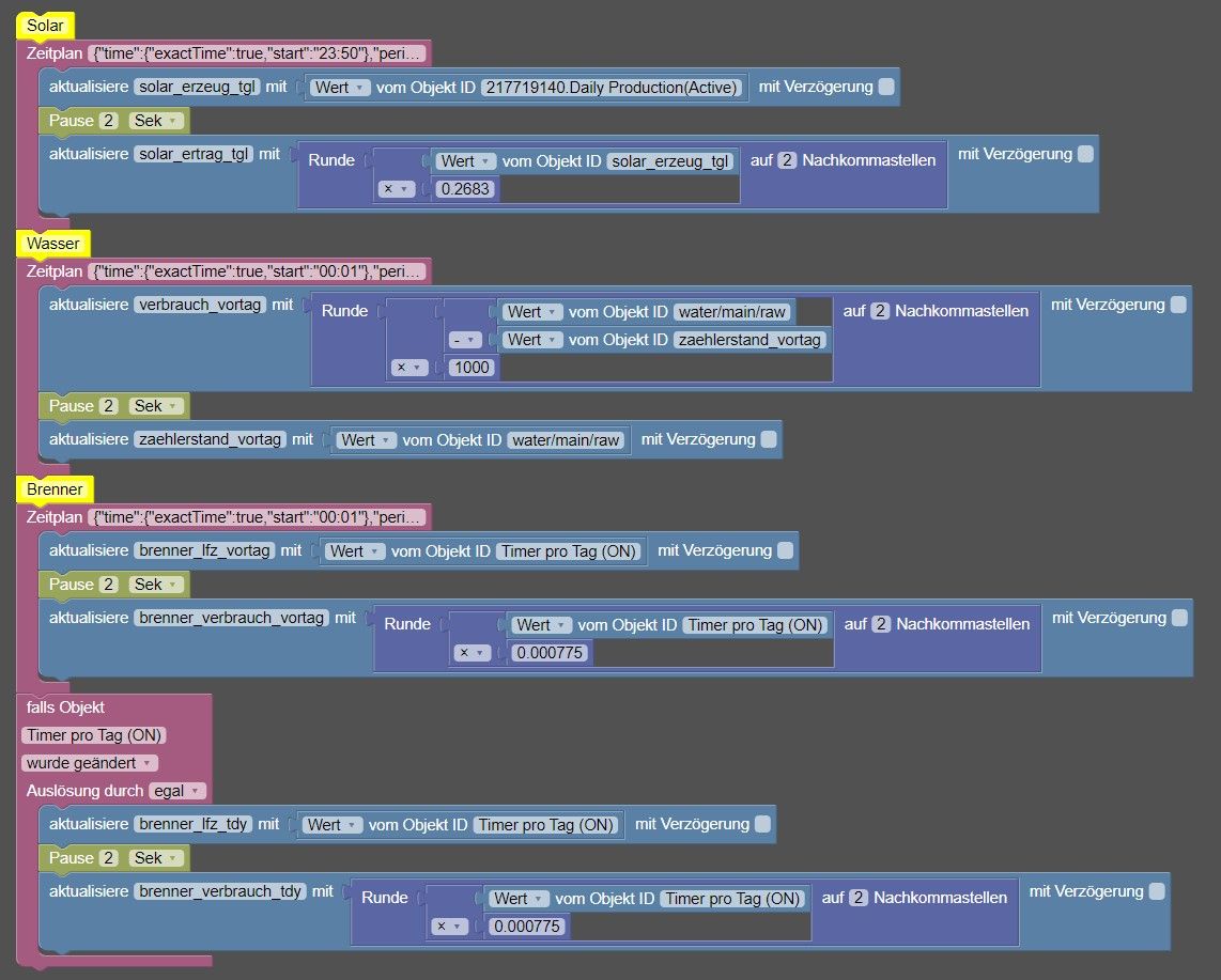

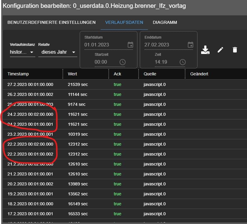

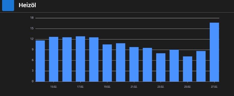

    Hallo, ich habe mir ein Blockly zusammengebaut, welches einmal Nachts (einmalig eine Minute nach Mitternacht) diverse Zählerstände loggen soll, sodass sie später in Jarvis per History-Graph ausgelesen werden können.
    Nun kommt es immer mal wieder vor, dass das Skript im Abstand von einer Minute nochmal ausgeführt wird und ich kann den Trigger dafür nicht finden. Das wäre nicht weiter tragisch, wenn dieser zusätzliche Wert in der History das Diagramm nicht versauen würde.
    Dasselbe passiert auch beim Logger für den Wasserverbrauch, aber nicht bei dem für Solar. Ich kann mir wirklich keinen Reim draus machen.
    Das Log
    Das Skript
    Diagramm mit Fehleinträgen
    Diagramm ohne Fehleinträge
    wendy2702W paul53P 2 Antworten Letzte Antwort

      @init5 Bin kein Skript profi aber trenne die Blöcke mal voneinander.
      • I init5
        Das Log
        Das Skript
        @init5
        1. Damit im Chart das Datum stimmt, triggere nicht um 0:01 Uhr, sondern um 23:59 Uhr.
        2. Pro Uhrzeit nur einen Trigger (einfach im CRON-Format)
        3. Anstelle der Pausen verwende Variablen
        Etwa so:
        Wie wird der Wert vom DP "Timer pro Tag" gebildet?
