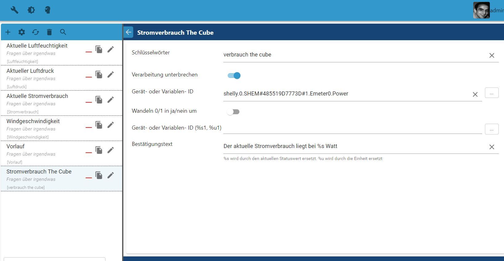

    Guten morgen aus Köln,
    eine Frage an euch: Wenn ich sage Alexa starte ioBroker sagt sie ja was möchtest du wissen oder steuern?
    Dann kommen meine Fragen die ich hintereinander stelle nach jeder Antwort von ihr zum Beispiel.
    Frage: Stromverbrauch, es folgt die Antwort.
    Frage: Luftfeuchtigkeit, es folgt die Antwort.
    Frage: Windgeschwindigkeit es folgt die Antwort.
    Ich beende das ganze dann mit Stop.
    Jetzt ist es aber so, das auf einmal Alexa schon nach der ersten Frage /Antwort austeigt das war sonst nicht so. Hat jemand eine Idee woran das liegt?

          @fa-bio Das ist der Custom Skill. Da gab es einen Bug im iot Adapter der im Rahmen der Vorbereitungen auf den neuen Custom Skill gefixt wurde. Der Bug war genau das der Dialog immer offen blieb :-) Also quasi was Du ausgenutzt hast 8war nie so geplant sondern ein Bug im Code).
          Wie verarbeitest Du das ganze denn? Text2Command? Dadurch das der an sich keine Dialoge kann macht es da an sich wenig Sinn den Dialog offen zu lassen weil das eher unerwartet ist. Ich denke man könnte es als Feature in iot noch einbauen das man das einstellen könnte ob der Dialog offen bleibt.
          Wenn Du es mit einem eigene Javascript verarbeitest kannst Du zurückgeben ob die Session offen bleiben soll oder nicht.
