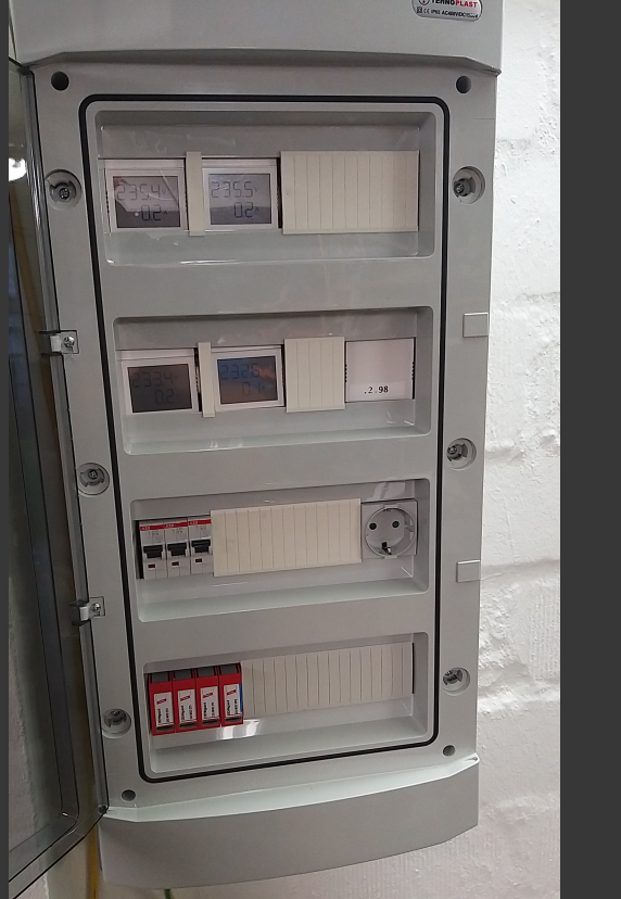

                Ich habe 6 Wechselrichter und dort die Sonoff POWR320D dazwischen gehängt: https://sonoff.tech/product/diy-smart-switches/pow-elite/
                So kann ich es auch in der Verteilung direkt ablesen:
                Mit Tasmota natürlich und dann selbst kalibriert. Davor hatte ich die Shelly 1 PM dazwischen, die waren auch ok.
                Also: Es ist egal was du nimmst. Wenn du es genau haben willst nimm etwas mit Tasmota (oder ESPEasy) und kalibriere selbst.

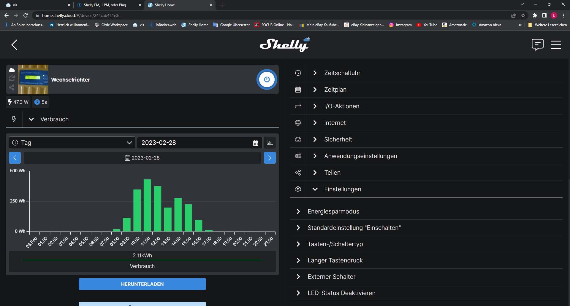

                        Shelly 1PM läuft bei mir sehr gut. Bei Bedarf Screenshots. Hat einen Korrekturfaktor zum einstellen. Den habe ich auf meinen WR angepasst da dieser nicht WLAN-fähig ist. Bei meinem Kumpel läuft ein Shelly Plug S auch seit einem halben Jahr am Balkonkraftwerk ohne Probleme. Bei Fragen - fragen
                        Grüße Lars
