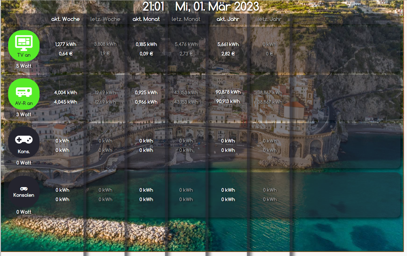

    Hallo Com,
    ich sammel hier schon einige Daten meiner Verbraucher. Diese würde ich mir gern in eine VIS Seite packen, mit Tag,Woche,Monat usw. Verbrauch und Kosten, inkl Grafana.
    Leider hab ich grad gar keine Idee, wie ich das so aufbauen soll. Ich würde mich freuen, wenn ihr mal so eure Verbrauchsanzeigen zeigen würdet, das ich mich davon ein wenig inspirieren lassen kann. Weiß grad echt nicht wie ich das auf bauen soll.
    Ich würde dann auch gern noch mein BKW mit einbinden, was ich es gebracht hat und was ich dadurch eingespart habe. Auch so täglich, Wöchentlich, Monat und Jahr.
    So ist grad mein Anfang, aber so richtig gefallen tut mir das nicht.

            • D3ltoroxpD Offline
              D3ltoroxpD Offline
              D3ltoroxp
              Ich hab jetzt mal schon bissel was gemacht.
              Rechts noch was von Grafana, da muss ich mal noch schauen, welchen Zeitraum.
