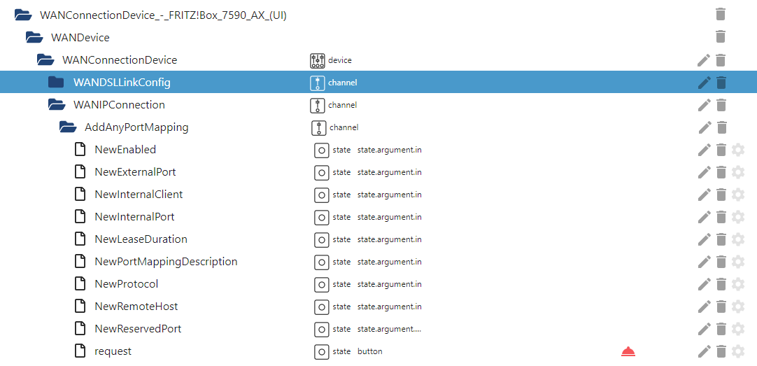

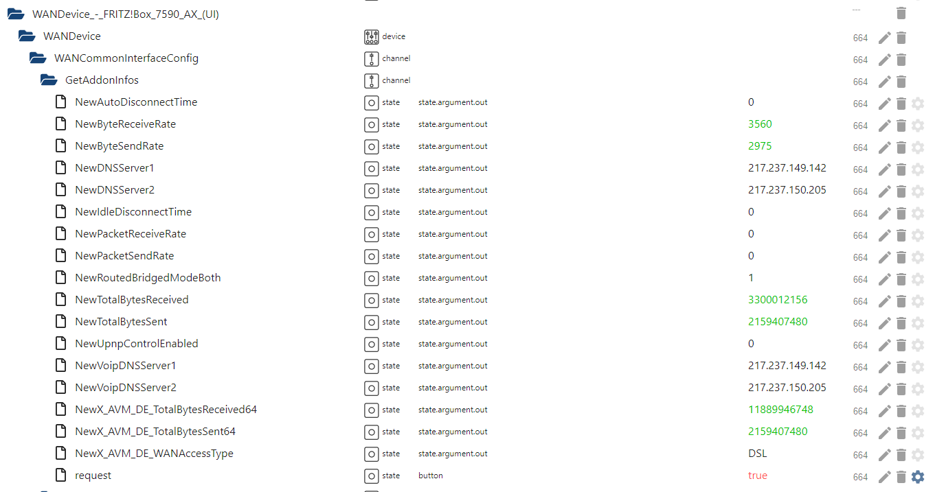

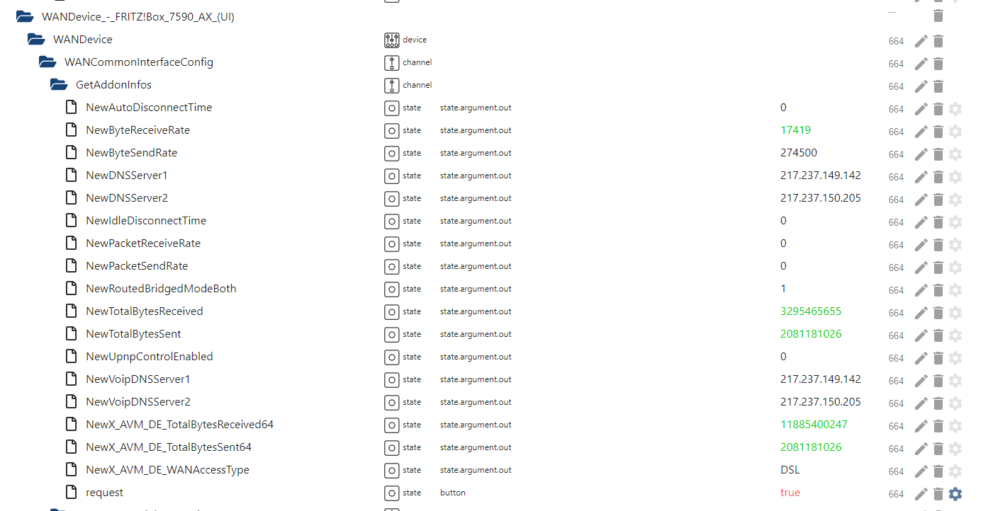

    Ich möchte mit dem upnp-Adapter die aktuellen Daten meiner FritzBox auslesen.
    Aktuell sieht es so aus:
    Der request ist wie folgt definiert:
    also alle 5 Sekunden einmal Daten holen.
    Das klappt so 5-6 mal und danach kommen keine neuen Daten mehr.
    Habe ich etwas übersehen?

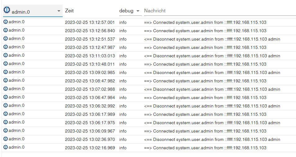

          Was mir in diesem Zusammenhang auffällt ist, dass der Admin sich häufiger an- bzw. abmeldet.
          Ich weiß nicht, ob es da einen Zusammenhang gibt? Das System lief die ganze Zeit im Hintergrund weiter.
