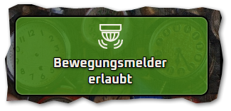

              Konkret habe ich sogar einen Button in meiner VIS um den Bewegungsmelder zu deaktivieren:
              Und ich habe einen Helligkeitssensor. In Verbindung mit diesem und den Status des Buttons entscheidet das Skript.
