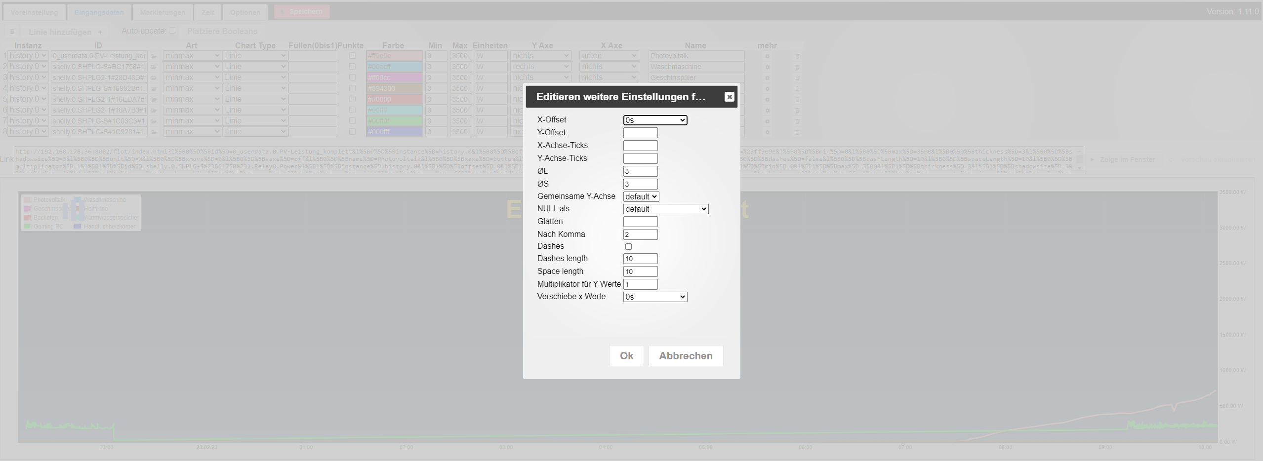

    Ich würde das Thema gerne nochmals aufgreifen, da ich mit meinem "trial and error" keine Lust mehr habe ;)
    Ich habe das Problem, dass die grüne Linie beim nächsten Mal nicht bei 0 beginnt, sondern so eine hässliche Diagonale zieht. Das Problem habe ich bei mehreren Shelly Plug und Plug S. Ich zeichne im Iobroker mit dem History Adapter auf, da ist das Problem optisch auch schon zu sehen. Die Werte werden dann vom Shelly +History zu Flot geladen.
    Habt ihr nen Tipp? Vielen Dank.

      @peter-müller sagte in Darstellungsproblem Flot Diagramm - Februar 2023:
      Habt ihr nen Tipp?
      regelmäßig die identischen Werte trotzdem speichern.
      Dieser Punkt ist genau dafür vorgesehen

        ...jetzt bleibt leider im Chart der letzte gemessene Wert 22,90W stehen, obwohl der Verbrauch eigentlich 0 wäre. Erst beim Restart nachts verschwindet er. Habe jetzt nochmal "nur Änderung aufzeichnen deaktiviert.
          natürlich!
          Wenn keine 0 geliefert wird, kann die auch nicht historisiert werden.
          Ist aber dann ein Problem deines Geräts.

            Habe jetzt nochmal erfolgreich an den Werten herumgestellt. Die Blockzeit war auf 1000ms. Das hat die 0 geblockt. Jetzt geht's bis dahin. Und damit die "Diagonale" nicht entsteht, muss "trotzdem gleiche Werte aufzeichnen" auf 1.
            Hier auch nochmal ein Bild, wie die grüne Linie mit den eingestellten Werten aussieht.
            Danke für den Beistand 👍

              @ravingrabbid sagte in Darstellungsproblem Flot Diagramm - Februar 2023:
              bloss nicht! 1800 wäre IMHO ok.

                @ravingrabbid sagte: hässliche Diagonale
                Stelle den Charttyp auf "Schritte".

                  @homoran Warum wäre jede Sekunde ein Wert nicht okay?
                  • RavingRabbidR RavingRabbid
                    @ravingrabbid sagte: Warum wäre jede Sekunde ein Wert nicht okay?
                    Bei 2 Jahren Aufbewahrungsdauer wird eine große SSD benötigt.

                      Stimmt, die Ordnergröße für einen Tag ist von 10mb auf 100mb gewachsen ^^
                        für einen Wert der sich nicht ändert 😂
