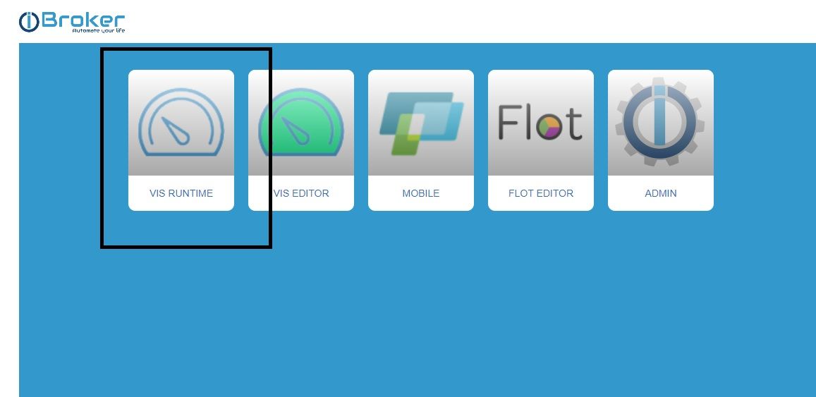

          @würfel sagte in Web Adapter (:8082) Verlinkung falsch - öffnet Demo:
          wenn ich auf der Weboberfläche auf den VIS Button
          Zeig mal wo du da drückst
            Hab den Main Ordner zurückgespielt.
            den braucht's auch.
            Wie komme ich dann dahin, das er meine Views öffnet in meinem eigenen Projekt wenn ich auf der Weboberfläche auf den VIS Button klicke?
            indem du deine Views im Systemordner main anlegst
            oder nicht über den Button gehst

                wendy2702
                @homoran sagte in Web Adapter (:8082) Verlinkung falsch - öffnet Demo:
                Somit ist alles gesagt ;-)
