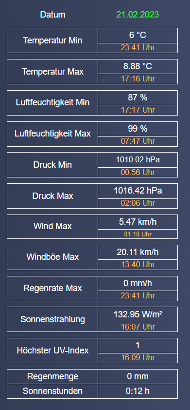

          Ziel ist es eine Tabelle zu haben wo immer die aktuellen werte drin stehen und ich später zusätlich über eine abfrage vom Datum die werte eines bestimmten Tages bekomme. So brauche ich nicht so viele verschieden Tabellen bzw. Views in meiner VIS einzubauen.
          So sieht die Tabelle jetzt aus, habe nur das script gekürzt damit es übersichtlicher ist.

          • paul53
            paul53 @Chris76e last edited by
            @chris76e sagte: So sieht die Tabelle jetzt aus
            Das ist aber nicht das Widget "JSON-Table"?
            Chris76e 1 Reply Last reply Reply Quote 0
            • Chris76e
              Chris76e @paul53 last edited by
              Nein das ist diese Javascript was eine html tabelle erzeugt.

                  @paul53 darum geht es ja nicht, es geht sich ja darum ob und wie man es hinbekommt das im JSON z.B. von heute (22.02.2023) immer die aktuellen werte der Datenpunkte stehen und diese dann um 23:58 Uhr gespeichert werden und ein neuer Datensatz anfängt. Das steht momentan da drinn
                      "date": "2023-02-21",
                      "tempMin": 6,
                      "tempMax": 8.88,
                      "humidityMin": 87,
                      "humidityMax": 99,
                      "pressureMin": 1010.02,
                      "pressureMax": 1016.42,
                      "windMax": 5.47,
                      "gustMax": 20.11,
                      "rainMax": 0,
                      "irradianceMax": 132.95,
                      "uvIndexMax": 1,
                      "rainDay": 0,
                      "sunshineToday": "0:12",
                      "lastChanged": {
                        "tempMin": "2023-02-21T22:41:33.982Z",
                        "tempMax": "2023-02-21T16:16:52.776Z",
                        "humidityMin": "2023-02-21T16:17:41.509Z",
                        "humidityMax": "2023-02-21T06:47:00.877Z",
                        "pressureMin": "2023-02-21T23:56:04.621Z",
                        "pressureMax": "2023-02-21T01:06:34.543Z",
                        "windMax": "2023-02-21T00:10:13.300Z",
                        "gustMax": "2023-02-20T12:40:57.043Z",
                        "rainMax": "2023-02-21T22:41:33.982Z",
                        "irradianceMax": "2023-02-21T15:07:33.333Z",
                        "uvIndexMax": "2023-02-21T15:09:56.304Z"
                  • paul53

                              @paul53 Dann reden wir irgendwie aneinander vorbei. Du sagst der würde ne Tabelle machen, das sieht für mich aber nicht so aus.....
                              paul53 2 Replies Last reply Reply Quote 0
                              • paul53
                                paul53 @Chris76e last edited by paul53
                                @chris76e sagte: Tabelle machen, das sieht für mich aber nicht so aus.....
                                Das ist eine Tabelle (Array) mit 2 Objekten.
