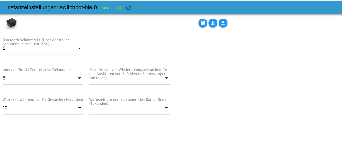

            dafür auch eine Idee? Hat sich auch nach dem Stromabfall vertschüüst, Adapter nur gelb, findet Gerät nicht!
            switchbot-ble.0
            2023-02-22 12:17:51.389	info	Set the NOBLE_HCI_DEVICE_ID environment variable to 0 (hci0)
            switchbot-ble.0
            2023-02-22 12:17:51.349	info	starting. Version 0.4.5 (non-npm: mrbungle64/ioBroker.switchbot-ble#b90263d9a8b0824c22ea124c88f1492368d3795a) in /opt/iobroker/node_modules/iobroker.switchbot-ble, node: v16.19.1, js-controller: 4.0.24
            J 1 Antwort Letzte Antwort
            • J jwedenig
              switchbot-ble.0
              switchbot-ble.0
              jwedenig
              schrieb am zuletzt editiert von jwedenig
              Laut Github folgendes gemacht:
              sudo apt-get install bluetooth bluez libbluetooth-dev libudev-dev
              sudo setcap cap_net_raw+eip $(eval readlink -f which node)
              sudo apt-get install libcap2-bin
              • J jwedenig
                jwedenig
                und das:
                $ cd /opt/iobroker/node_modules/iobroker.switchbot-ble/
                $ sudo rm -r node_modules/
                $ npm install
                $ sudo setcap cap_net_raw+eip $(eval readlink -f which node)

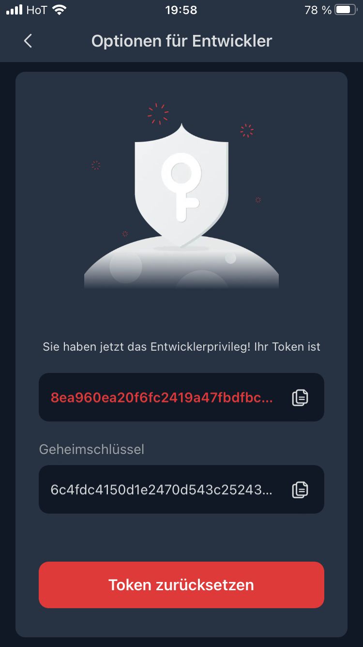

                                @thomas-braun
                                Hi!
                                Habe mir jetzt den Hub dazugekauft und habe leider auch ein Verbindungsproblem!
                                Ich habe gelesen du hast auch so ein Teil für Deine Vorhänge!
                                Bei der App hat man ja jetzt 2 Codes: Token & Geheimschlüssel
                                Weisst Du, wie man das jetzt verwendet?
                                Habe beide versucht ohne Erfolg:
                                switchbot-hub.0
                                2023-02-23 20:02:12.382	info	[Error caught and sent to Sentry, thank you for collaborating!] [loadDevices] | Error : Error: Cannot handle API call : Error: Request failed with status code 401 | StackTrace : undefined}
                                switchbot-hub.0
                                2023-02-23 20:02:11.775	info	starting. Version 0.1.2 (non-npm: DrozmotiX/ioBroker.switchbot-hub#de8c1ad97edafedb16cbbb2c6dc14b032848df8e) in /opt/iobroker/node_modules/iobroker.switchbot-hub, node: v16.19.1, js-controller: 4.0.24
