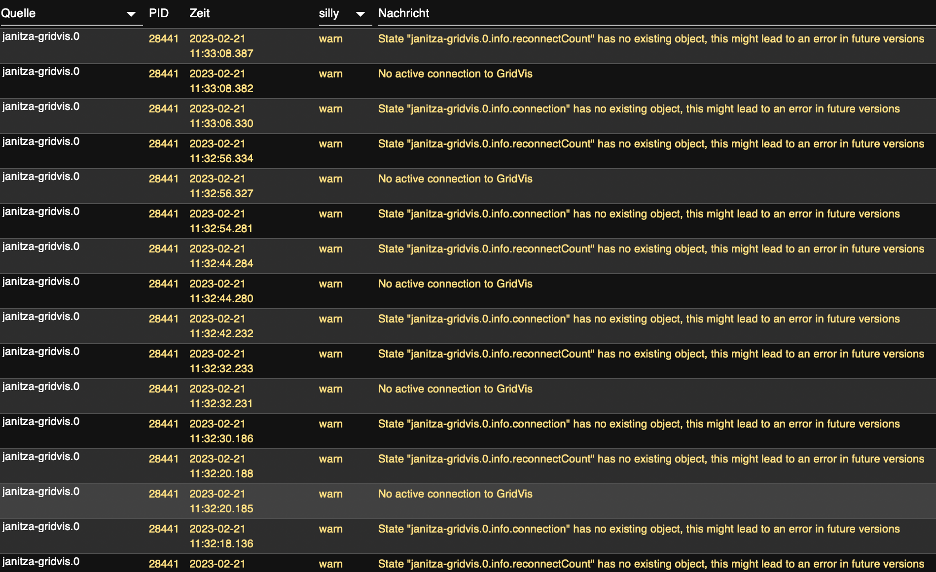

    Hallo Forumgemeinde,
    ich habe janitza-gridvis installiert und direkt wieder deinstalliert.
    Fragt mich nicht wieso ich es installiert habe, brauchte es jedenfalls nicht.
    Wenig später habe ich dann festgestellt das jede Sekunde im Protokoll Warnung ausgegeben wird.
    Ich habe wie gesagt den Adapter deinstalliert, weder Instanzen noch Objekte sind aufgeführt.
    Würde mich freuen wenn Ihr mir helfen könntet das Thema abzustellen.
    Fehlernachrichten:
    • No active connection to GridVis
    • State "janitza-gridvis.0.info.reconnectCount" has no existing object, this might lead to an error in future versions
    • State "janitza-gridvis.0.info.connection" has no existing object, this might lead to an error in future versions
    Beste Grüße und Danke im Voraus
    master_jo1
    Anbei ein Screenshot: (Bilder erzählen mehr als 1000 Worte)

                        • M master_jo1

                          Aktuell gehen die Protokoll logs wie bisher weiter.
                          Ich habe den Inhalt von "iob upload all" einmal durchsucht nach "janitza", "gridvis" da ist nichts zu finden

                          @master_jo1 Hast du nach löschen den Server mal neu gestartet?
                          cd /opt/iobroker
                          npm ls
                          • wendy2702W wendy2702
                            cd /opt/iobroker
                            npm ls
                            master_jo1
                            @wendy2702 said in janitza-gridvis.0 erzeugt Protokolleinträge (sekündlich):
                            cd /opt/iobroker
                            npm ls
                            ja soeben gemacht anbei der LOG und weiterhin werde ich mit Einträgen überhäuft.
                            ich kann es mir nicht erklären.

                              @master_jo1 sagte in janitza-gridvis.0 erzeugt Protokolleinträge (sekündlich):
                              iobroker
                              Ein user "iobroker" ist eine schlechte wahl. Der wird von iobroker schon erstellt und verwendet.
                              Lege dir einen eigenen an und nutze den.
                              dann
                              iob stop
                              iob fix
                              iob start
                              iob diag
                              Ausgaben bitte hier posten.

                                master_jo1
                                @wendy2702
                                habe die 4 Befehle ausgeführt
                                Die Protokolleinträge werden nicht mehr erzeugt.
                                Vermutlich war da wohl noch ein Job am laufen der in Endlosschleife mit geringem Polling gesetzt war
                                Danke für deine Unterstützung

                                  @master_jo1 OK.
                                  Dann editiere bitte deinen ersten Beitrag und setze ein [Gelöst] vor die Überschrift.
                                  Leg dir einen anderen User an falls noch nicht gemacht, sonst bekommst du auf kurz oder lang wieder Probleme.
