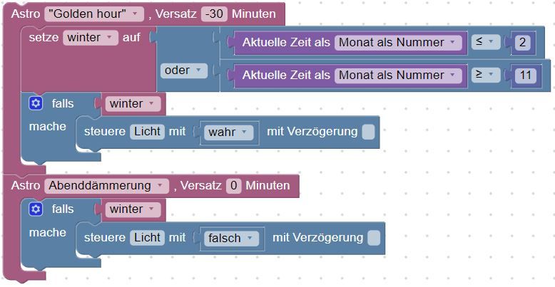

                        @mico
                        Grundsätzliche sehe ich zwei Möglichkeiten zur Verbesserung der Steuerung:
                        Zum einen kannst du den Sonnenstand als Variable einbeziehen. Dieser wird z.B. vom Adapter shuttercontrol zur Verfügung gestellt.
                        Zum zweiten könntest du einen Helligkeitssensor (zusätzlich?) einbeziehen.

                          @mico sagte: Idee wie ich diese Schaltung so aufbauen kann das diese im Nov bis Feb. die Zeiten so zusagen selbst findet und schaltet
                          Verwendung von "goldener Stunde" und "Abenddämmerung":

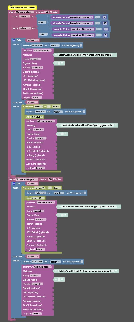

                              So nun hoffe ich das ich das mit dem anzeigen von Blockly hinbekomme.
                                <variables>
                                  <variable id="TrxsK-|;S{#l{^%dqW%q">Winter</variable>
                                  <variable id="s}Mh!=GM=.i[$Ga8W45l">Winter1</variable>
                                  <variable type="timeout" id="timeout2">timeout2</variable>
                                  <variable type="timeout" id="timeout">timeout</variable>
                                </variables>
                                <block type="comment" id="QHf/YPvO)Xli!{;Yhj8}" x="45" y="-656">
                                  <field name="COMMENT">Zeitschaltung für Kuhstall</field>
                                  <next>
                                    <block type="astro" id="(bi8xS$(VO-*+6}j5UbW">
                                      <field name="TYPE">solarNoon</field>
                                      <field name="OFFSET">-30</field>
                                      <statement name="STATEMENT">
                                        <block type="variables_set" id="^-_QX8XB+bk74{qSc7kt">
                                          <field name="VAR" id="TrxsK-|;S{#l{^%dqW%q">Winter</field>
                                          <value name="VALUE">
                                            <block type="logic_operation" id="g%@,1nUZJ7zoy.n}Z6Kc" inline="false">
                                              <field name="OP">OR</field>
                                              <value name="A">
                                                <block type="logic_compare" id="uUqcHg:Xn(Iu+*_~*dKe">

                              ich habe den Skript noch etwas erweitert um die Variable Winter1 und dann einem Timeout um die Sonne zu berücksichtigen.
                                Mico
                                Herzlichen Dank euch allen

                                  Das scheint ja zu klappen!
                                  Die Pushover ist jetzt nur zum Testen gedacht
