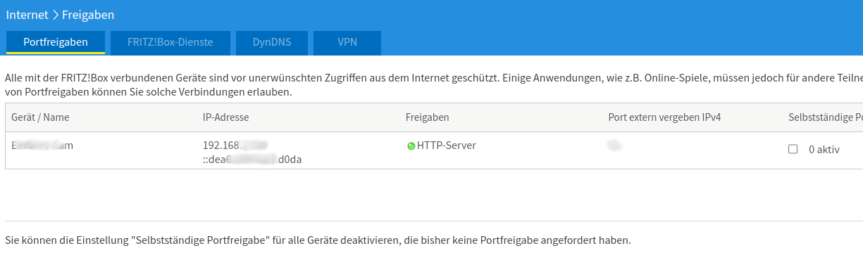

                          Mich interessiert es nur sehr, weil meine Webcam (die zeigt den Garten) durch selfhost und eine Portweiterleitung in der Fritzbox auf einen Raspberry Pi geleitet wird, wo MotionEye OS drauf läuft. Muss ich mir jetzt Sorgen machen, dass mein ganzes LAN kompromittiert werden kann?

                                      @thomas-braun sagte in iobroker dezentral nutzen möglich für Solarertragsmessung?:
                                      tummelst du dich da hinter deinem Router nur im eigenen Netz
                                      Also der einzige Port, welcher nach draußen führt ist der Port für motionEyeOS, damit ich die Cam auch von unterwegs sehen kann.
                                      • H hagst
                                        @hagst
                                        Und das ist wie abgesichert?
                                        Ich würde da per VPN arbeiten und den Port gar nicht in Richtung Internet freigegeben.
                                        H 1 Antwort Letzte Antwort
