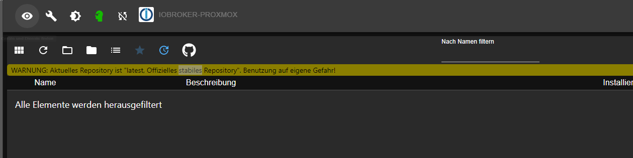

    Hallo alle
    Ich steh grad auf dem Schlauch.
    Warum bekomme ich diese Warnung
    wenn ich doch das stable eingestellt habe?
    Gruss Ralf

      @derrapf
      iob repo list
      sagt?

        @thomas-braun Der sagt
        pi@iobroker-proxmox:~$ iob repo list
        Active repo(s): latest, stable
        Ich sehe hier steht "latest" drin. Aber warum sehe ich das nicht im Web-Interface?

          @derrapf sagte in Warnung trotz stable Repo:
          Weil GUIs oftmals nicht die Wahrheit sagen.
          iobroker repo delete latest
          Ist der Befehl, wenn ich mich recht erinnere.

            @thomas-braun sagte in Warnung trotz stable Repo:
            Danke. Schein aber nicht zu gehen.
            pi@iobroker-proxmox:~$ iobroker repo delete latest

              @derrapf
              iobroker repo unset latest
              iobroker repo del latest

                @thomas-braun Jo!
                Das hat funktioniert.
                Danke!
