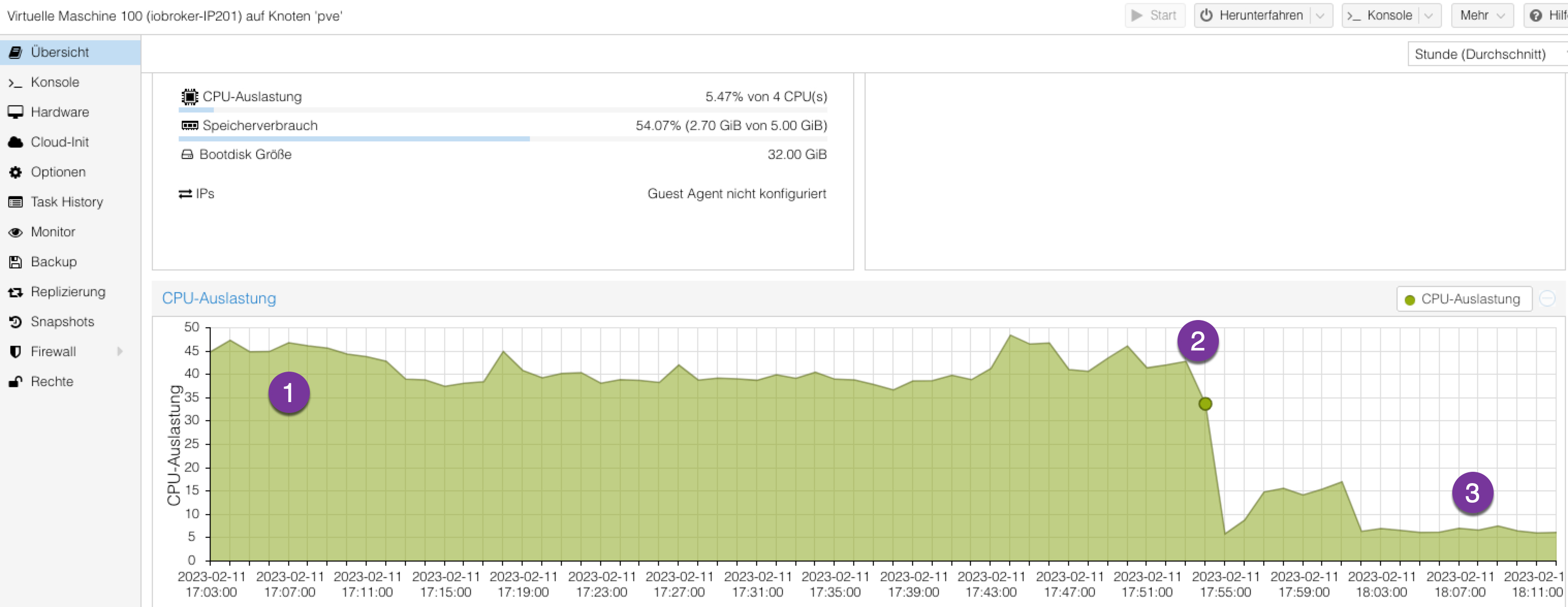

    Hi, ich habe auch zuufällig entdeckt, dass ich eine relativ hohe Prozessor-Auslastung habe. Nun kann man sich bei ca. 40/45% im Schnitt und mit manchmal 70/80% Peaks noch nicht mal aufregen, aber zwecks Optimierung des Systems wollte ich nicht einfach alles auf sich beruhen lassen.
    Bin mal Adapter durchgegangen und spontan dann beim history.0 hängengeblieben:
    1: Betrieb mit history.0-Adapter
    2: Abschalten history.0-Adapter
    3: Betrieb mit ausgeschaltetem history.0-Adapter
    history.0 Version 2.2.4
    Ich habe mal durchgezählt: Ca. 68 Objekte haben den history.0 aktiviert.
    Fragen also:
    • Ist das okay und soll ich mich abregen?
    • Oder muss ich das irgendwie optimieren, fragt sich: Wie?

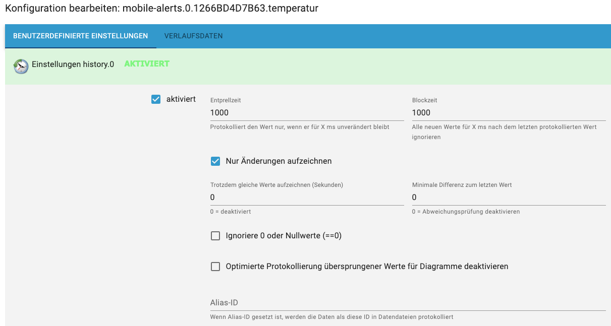

    • Wenn bei einem Objekt der history-Adapter aktiviert wird, gibt es ja einige Parameter, vielleicht habe ich da ja etwas Falsches eingestellt.
    Beispiel:
    Gerne würde ich hier Rat bekommen.

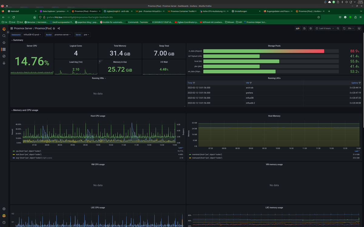

        kannst Du dein System noch etwas genauer beschreiben und auch wie Du es eingerichtet hast, z.B.: CPU Einstellungen
        Wenn Du einen größeren Zeitraum, Wochen, Monat anschaust, ist da ein abrupter Anstieg oder war der schon immer so?
        Wenn Du den history-Adapter jetzt wieder startest, geht die CPU gleich wieder hoch?
        Mal nebenbei top, htop oder btop laufen lassen.
        Unter Proxmox ist es möglich, die Performance Daten an eine InfluxDb zu schicken und dort dann per Grafana Auswertungen zu machen
        Ansonsten auch mal auf Github schauen ob https://github.com/ioBroker/ioBroker.history/issues/174 das auch auf Deine Situation zutrifft?
