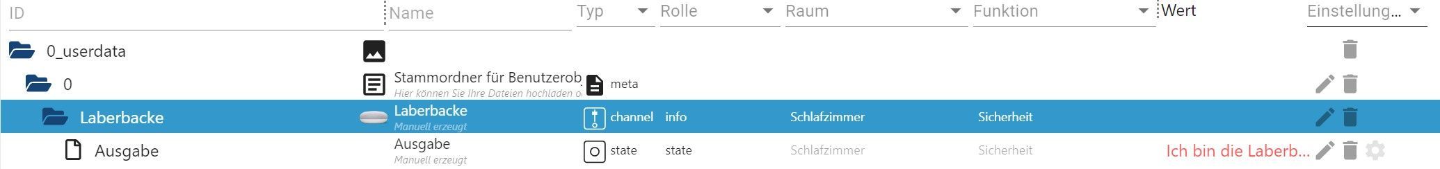

    (ich habe die Frage bereits unter "/Scripten / Logik/Javascript" gestellt und keine Antwort bekommen, vielleicht ist das Thema hier besser aufgehoben.)
    Ich möchte einen manuell erstellten Datenpunkt vom Typ String vom Google Assistant ansagen lassen.
    Ähnlich wie "Hey Google, wie ist die Temperatur im Gartenhaus?"... was problemlos mit dem IOT- & Homematic-Adaptern funktioniert, soll er z.B. auf "Hey Google, was steht in den Hausnews?" reagieren.
    Hier habe ich z.B. den Channel "Laberbacke" definiert, mit einer "Ausgabe" die den Wert "Ich bin die Laberbacke!" hat.
    Durch die Zuweisung von Rolle und Raum findet der IOT-Adapter den Datenpunkt als "Google-Gerät":
    Wenn ich jetzt sage "Hey Google, was ist die Ausgabe von Laberbacke?" würde ich mir ein "Ich bin die Laberbacke!" wünschen, es kommt jedoch nur "Ich habe dich nicht verstanden."
    Kann mir einer helfen, dass ich das ans Laufen kriege?
    Danke & Grüße, Marcus
