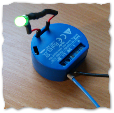

      ok, scheinbar einfach mit 100 Ohm Widerstand und einer normalen LED:
      https://www.instructables.com/Building-a-Discreet-Smarthome-Status-Visualization/
      fac866ce-e7fe-4ae3-9841-f7a60825cd9a-image.png 8583dd6d-6d2c-4160-8ea5-458008ebc8d9-image.png 4fdd307b-236b-4096-8bb6-102dc191db0a-image.png
      Teste ich gleich mal ...

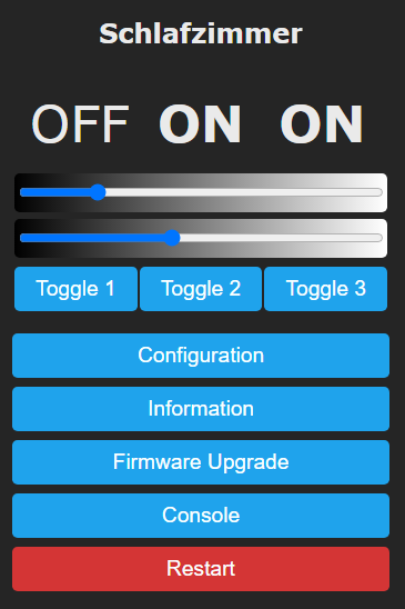

        Tja, ist tatsächlich so einfach:
        Die Buttons habe ich mittels
        WebButton1 Relais
        WebButton2 LED
        umbenannt, mit dem Dimmerschieber kann man die Helligkeit einstellen.
        Noch nicht getestet, aber ich vermute das es beim Shelly 1PM etc. genauso funktioniert.
