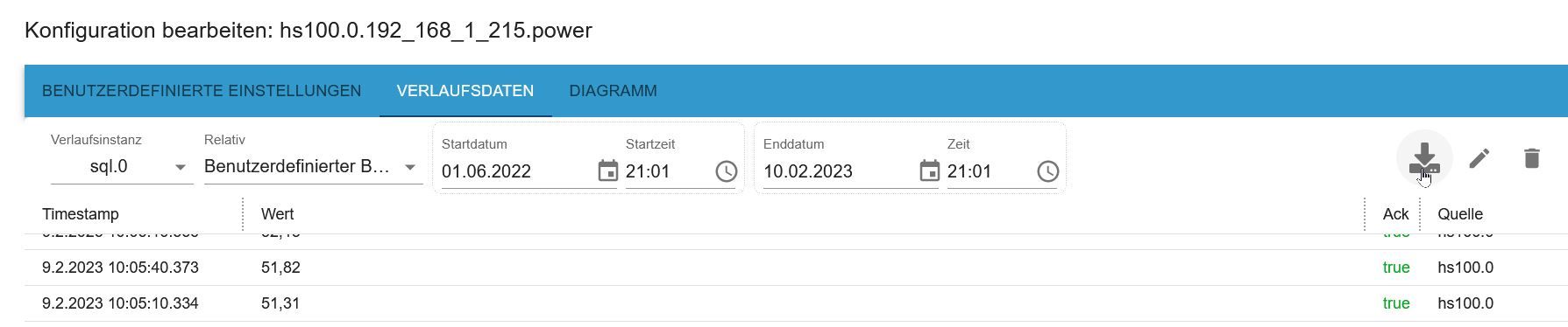

    ich würde gerne von einem Datenpunkt die Werte eines Jahres als CSV exportieren, aber leider kommen nur die letzten 24 Stunden in der CSV Datei an. Mache ich etwas falsch?
    SQL Adapter: Version 2.2.0
    Gruß surfer ;-)

      nein, Du machst nichts falsch.
      Da ist wohl ein Fehler im Admin der das exportieren von mehr Daten verhindert. Such mal hier im Forum, nach CSV und/Oder Export, da solltest Du etwas dazu finden.

          @dp20eic sagte in Datenexport Verlaufsdaten:
          naja, works as designed: 500 Einträge
          mehr weden im Admin auch nicht angezeigt.

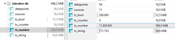

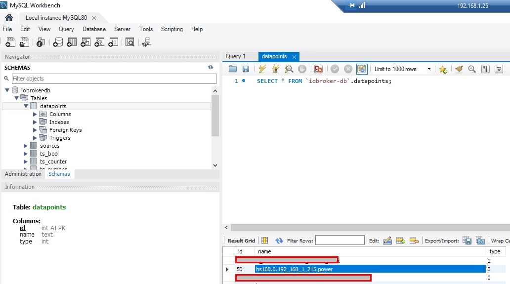

              @dp20eic Hey Bernd, da hängt mySQL dahinter. Ich kenne mich aber nicht so wirklich mit den Abfragen aus. Wäre natürlich cool, wenn das klappen würde. Bräuchte von einem Datenpunkt einen Export.
              Alles was hinter diesem Datenpunkt liegt:

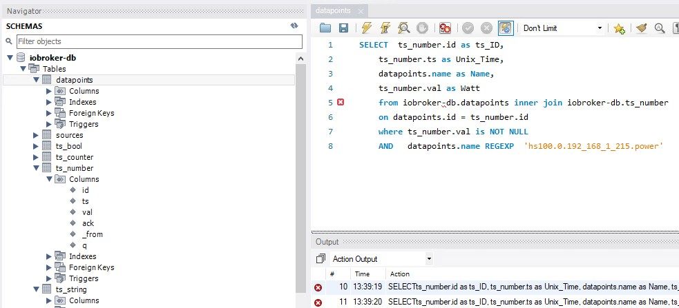

                Ein ehemaliger Benutzer
                @surfer09
                Moin,
                ich nutze influxdb ich könnte Dir evtl. helfen, wenn ich die Datenstruktur in der Datenbank kennen würde und wenn ich die mySQL Workbench kennen würde, Du must dir erst ein SQL bauen, welches Dir die Daten liefert, die Du suchst, also die für ein Jahr des hs100.0.192_168_1_215.power, wenn die Daten stimmen dann muss es in der Workbench ein Menüpunkt geben, mit welchem Du ein export der Daten machst.
                Ich habe das gerade mal bei MySQL gefunden expor-imort
                Da ist der Export, wenn Du jetzt noch mal den Inhalt unter Columns zeigst, um den `select zu bauen.
                Um wie viel Daten geht es, sind das Daten auf Monats, Wochen, Tages, Stunden, Minuten, Sekunden Basis?
                Was passiert wenn Du auf das Dreieck neben der ID 50 klickst?
                Also, hier kann Dir sicherlich jemand helfen der MySQL/mariaDB und auch die Workbench nutzt, ich müsste mir das erst was Installieren um zu schauen, es geht sicher auch auf der Kommandozeile, aber dazu fehlt mir auch die Datenstruktur.

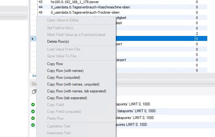

                  @dp20eic Wenn ich auf das Dreick klicke passiert gar nichts. Mit Rechtsklick bekomme ich das hier angezeigt:
                  Ich bin auch noch nicht ganz durchgestiegen, wie ich an die Daten dieses Datenpunkts komme. Das müssten einige Daten sein, gestartet im Juni 2022 bis heute.
                  Export / Import funktioniert auch, den Button hatte ich schon gesehen. :-)
                  Wahrscheinlich liegen die Daten in der ts_number, wenn ich das richtig deute.
                        @surfer09
                        Moin,

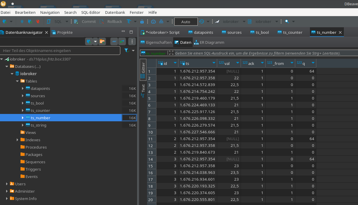

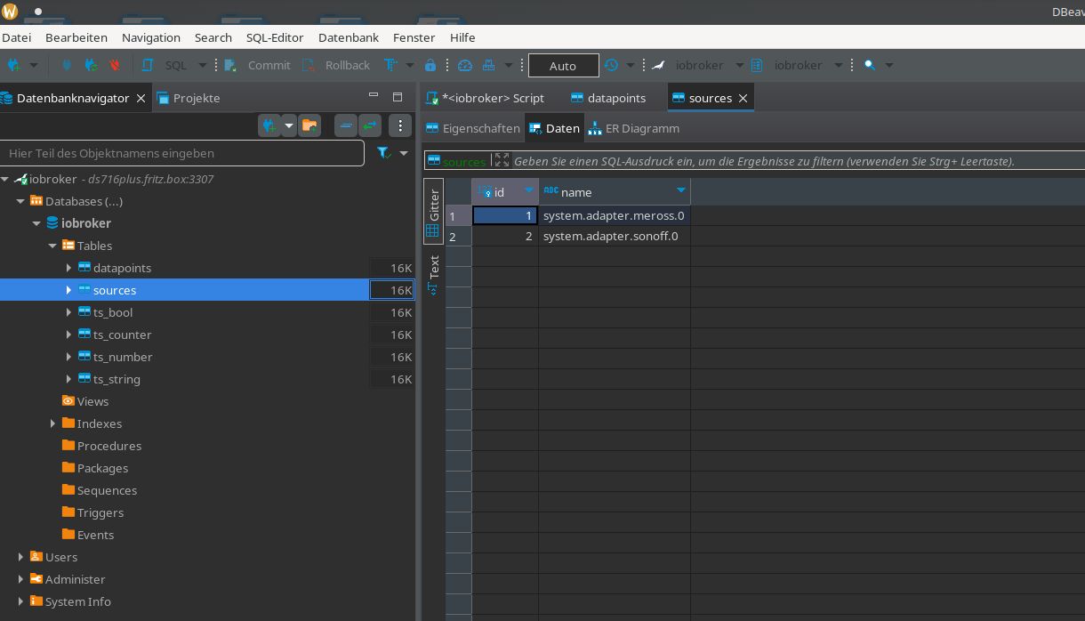

                        läuft schon, ich kenne mich auch nicht mit jedem Dialekt aus, habe früher mit DB2 zu tun gehabt.
                        Also aktuell baue ich mir das SQL zusammen, da ich jetzt das Datenmodell sehe.
                        VG
                        Bernd
                        Edit
                        Ich habe in die von meiner Synology bereitgestellte mariaDB mal die Raumtemperatur meine 11 Meross Thermostate und die Stromzähler Daten Aktuell und Total in die iobroker DB schreiben lassen.
                        Da die mariaDB auf der Syno nicht ganz den Anforderungen das Applikation workbench entspricht, habe ich das von mir bevorzugte dbeaver genutzt um die abfrage zu erstellen, ist aber nicht wichtig, nur falls Du auf den Bildern was siehst, dass in der workbench anders aussieht.
                        Daten unter datapoints
                        Daten unter sources
                        Daten unter ts_number
                        Abfrage
                        SELECT	ts_number.id as ts_ID,
                        	ts_number.ts as Unix_Time,
                        	datapoints.name as Name,
                        	ts_number.val as Temp
                        	from iobroker.datapoints inner join iobroker.ts_number
                        	on datapoints.id = ts_number.id
                        	where ts_number.val is NOT NULL
                        	AND   datapoints.name REGEXP  'meross.0.*.room'
                        Ergebnis
                          Daten unter sources
                          Abfrage
                          Ergebnis
                          ts_ID|Unix_Time    |Name                                                   |Temp|
                              1|1676212957358|meross.0.1911084120365426280348e1e91141bc.0100F469.room|22.0|
                              1|1676214572839|meross.0.1911084120365426280348e1e91141bc.0100F469.room|22.5|
                              1|1676214754242|meross.0.1911084120365426280348e1e91141bc.0100F469.room|22.0|
                              1|1676219460179|meross.0.1911084120365426280348e1e91141bc.0100F469.room|21.5|
                              1|1676224469133|meross.0.1911084120365426280348e1e91141bc.0100F469.room|21.0|
                              1|1676225917126|meross.0.1911084120365426280348e1e91141bc.0100F469.room|21.5|
                              1|1676226098332|meross.0.1911084120365426280348e1e91141bc.0100F469.room|21.0|
                              1|1676226279574|meross.0.1911084120365426280348e1e91141bc.0100F469.room|21.5|
                              1|1676227546666|meross.0.1911084120365426280348e1e91141bc.0100F469.room|21.0|
                              2|1676212957358|meross.0.1911084120365426280348e1e91141bc.0100B602.room|21.5|
                              2|1676219840673|meross.0.1911084120365426280348e1e91141bc.0100B602.room|21.0|
                              3|1676212957358|meross.0.1911084120365426280348e1e91141bc.01008C35.room|23.0|
                              3|1676214038963|meross.0.1911084120365426280348e1e91141bc.01008C35.room|23.5|
                              3|1676216934601|meross.0.1911084120365426280348e1e91141bc.01008C35.room|23.0|
                              3|1676220193325|meross.0.1911084120365426280348e1e91141bc.01008C35.room|22.5|
                              3|1676220374605|meross.0.1911084120365426280348e1e91141bc.01008C35.room|23.0|
                              3|1676220555801|meross.0.1911084120365426280348e1e91141bc.01008C35.room|22.5|
                              3|1676225442568|meross.0.1911084120365426280348e1e91141bc.01008C35.room|22.0|
                              3|1676225625231|meross.0.1911084120365426280348e1e91141bc.01008C35.room|22.5|
                              3|1676226168439|meross.0.1911084120365426280348e1e91141bc.01008C35.room|22.0|
                              3|1676226530140|meross.0.1911084120365426280348e1e91141bc.01008C35.room|22.5|
                              3|1676227073163|meross.0.1911084120365426280348e1e91141bc.01008C35.room|22.0|
                              4|1676212957358|meross.0.1911084120365426280348e1e91141bc.01008C27.room|23.0|
                              4|1676214238293|meross.0.1911084120365426280348e1e91141bc.01008C27.room|23.5|
                              4|1676216047364|meross.0.1911084120365426280348e1e91141bc.01008C27.room|23.0|
                              4|1676219486260|meross.0.1911084120365426280348e1e91141bc.01008C27.room|22.5|
                              4|1676223830481|meross.0.1911084120365426280348e1e91141bc.01008C27.room|22.0|
                              4|1676224011761|meross.0.1911084120365426280348e1e91141bc.01008C27.room|22.5|
                              4|1676224373988|meross.0.1911084120365426280348e1e91141bc.01008C27.room|22.0|
                              5|1676212957358|meross.0.1911084120365426280348e1e91141bc.0100BC36.room|21.5|
                              5|1676215518002|meross.0.1911084120365426280348e1e91141bc.0100BC36.room|21.0|
                              5|1676215698033|meross.0.1911084120365426280348e1e91141bc.0100BC36.room|21.5|
                              5|1676216060095|meross.0.1911084120365426280348e1e91141bc.0100BC36.room|21.0|
                              5|1676218775997|meross.0.1911084120365426280348e1e91141bc.0100BC36.room|20.5|
                              5|1676223844540|meross.0.1911084120365426280348e1e91141bc.0100BC36.room|20.0|
                              6|1676212957358|meross.0.1911084120365426280348e1e91141bc.0100B4CC.room|20.5|
                              6|1676218019673|meross.0.1911084120365426280348e1e91141bc.0100B4CC.room|20.0|
                              6|1676218199673|meross.0.1911084120365426280348e1e91141bc.0100B4CC.room|20.5|
                              6|1676218924187|meross.0.1911084120365426280348e1e91141bc.0100B4CC.room|20.0|
                              7|1676212957358|meross.0.1911084120365426280348e1e91141bc.0100D4DC.room|20.0|
                              7|1676217741376|meross.0.1911084120365426280348e1e91141bc.0100D4DC.room|19.5|
                              7|1676220637903|meross.0.1911084120365426280348e1e91141bc.0100D4DC.room|19.0|
                              7|1676224504203|meross.0.1911084120365426280348e1e91141bc.0100D4DC.room|18.5|
                              7|1676225407490|meross.0.1911084120365426280348e1e91141bc.0100D4DC.room|19.0|
                              7|1676226854865|meross.0.1911084120365426280348e1e91141bc.0100D4DC.room|19.5|
                              7|1676227040071|meross.0.1911084120365426280348e1e91141bc.0100D4DC.room|19.0|
                              7|1676227763340|meross.0.1911084120365426280348e1e91141bc.0100D4DC.room|19.5|
                              7|1676228125340|meross.0.1911084120365426280348e1e91141bc.0100D4DC.room|19.0|
                              8|1676212957358|meross.0.1911084120365426280348e1e91141bc.0100E679.room|22.0|
                              8|1676215468924|meross.0.1911084120365426280348e1e91141bc.0100E679.room|21.5|
                              8|1676217459894|meross.0.1911084120365426280348e1e91141bc.0100E679.room|21.0|
                              8|1676220175039|meross.0.1911084120365426280348e1e91141bc.0100E679.room|20.5|
                              8|1676223613839|meross.0.1911084120365426280348e1e91141bc.0100E679.room|20.0|
                              8|1676228682820|meross.0.1911084120365426280348e1e91141bc.0100E679.room|19.5|
                              8|1676228863967|meross.0.1911084120365426280348e1e91141bc.0100E679.room|20.0|
                              8|1676229045099|meross.0.1911084120365426280348e1e91141bc.0100E679.room|19.5|
                              8|1676229587781|meross.0.1911084120365426280348e1e91141bc.0100E679.room|20.0|
                              8|1676229768906|meross.0.1911084120365426280348e1e91141bc.0100E679.room|19.5|
                              9|1676212957358|meross.0.1911084120365426280348e1e91141bc.0100A870.room|20.0|
                              9|1676214099030|meross.0.1911084120365426280348e1e91141bc.0100A870.room|20.5|
                              9|1676216271031|meross.0.1911084120365426280348e1e91141bc.0100A870.room|20.0|
                              9|1676218745174|meross.0.1911084120365426280348e1e91141bc.0100A870.room|19.5|
                              9|1676222185462|meross.0.1911084120365426280348e1e91141bc.0100A870.room|19.0|
                              9|1676229309291|meross.0.1911084120365426280348e1e91141bc.0100A870.room|18.5|
                              9|1676229490431|meross.0.1911084120365426280348e1e91141bc.0100A870.room|19.0|
                             10|1676212957358|meross.0.1911084120365426280348e1e91141bc.0100F304.room|20.0|
                             10|1676214255341|meross.0.1911084120365426280348e1e91141bc.0100F304.room|20.5|
                             10|1676215345772|meross.0.1911084120365426280348e1e91141bc.0100F304.room|20.0|
                             10|1676215526589|meross.0.1911084120365426280348e1e91141bc.0100F304.room|20.5|
                             10|1676216250564|meross.0.1911084120365426280348e1e91141bc.0100F304.room|20.0|
                             10|1676219690473|meross.0.1911084120365426280348e1e91141bc.0100F304.room|19.5|
                             10|1676223671281|meross.0.1911084120365426280348e1e91141bc.0100F304.room|19.0|
                             10|1676225546566|meross.0.1911084120365426280348e1e91141bc.0100F304.room|19.5|
                             10|1676226813458|meross.0.1911084120365426280348e1e91141bc.0100F304.room|20.0|
                             11|1676212957358|meross.0.1911084120365426280348e1e91141bc.01009381.room|22.5|
                             11|1676221760028|meross.0.1911084120365426280348e1e91141bc.01009381.room|22.0|
                             11|1676224293867|meross.0.1911084120365426280348e1e91141bc.01009381.room|22.5|
                             11|1676224836869|meross.0.1911084120365426280348e1e91141bc.01009381.room|22.0|

                          @dp20eic Das ist ja schonmal gut. Jetzt gibt es zwar die Werte aus, aber dazugehörige Datum fehlt? Zumindest kann ich es in deiner Ausgabe nicht sehen...
                          ? 1 Antwort Letzte Antwort
                          • surfer09S surfer09

                              @dp20eic Also ich habe gerade mal deinen Befehl auf meine DB angepasst. Allerdings läuft das Ganze auf einen Fehler, den ich nicht ganz beheben kann...
                              Achso zu der Frage, warum exportieren: Ich würde gerne die Daten nach Excel exportieren und diese grafisch darstellen lassen. Würde diese Daten dann gerne archivieren pro Jahr.

                                  @dp20eic: Fehler bleibt leider gleich, ich hab's mal in die Code-Tags gepackt ;-)
                                  19:51:46	SELECT ts_number.id as ts_ID,  ts_number.ts as Unix_Time,  datapoints.name as Name,  ts_number.val as Watt  from 'iobroker-db'.datapoints inner join 'iobroker-db'.ts_number  on datapoints.id = ts_number.id  where ts_number.val is NOT NULL  AND   datapoints.name REGEXP  'hs100.0.192_168_1_215.power'	Error Code: 1064. You have an error in your SQL syntax; check the manual that corresponds to your MySQL server version for the right syntax to use near ''iobroker-db'.datapoints inner join 'iobroker-db'.ts_number  on datapoints.id = ' at line 5	0.000 sec
                                  Von Grafana gehört ja, aber noch nicht benutzt.
                                  Ich muss den Datenpunkt löschen, weil ich ein neues Gerät dafür einsetzen möchte, daher auch der Export, damit mir die Daten nicht verloren gehen. Ich möchte den "toten" Datenpunkt nicht in den Objekten behalten, nur dafür das ich die Daten noch im Zugriff habe.

                                    ? Offline
                                    ? Offline
                                    @surfer09
                                    Moin,
                                    also bei mir zeig dbeaver folgende Syntax an
                                    	from `iobroker-db`.datapoints inner join `iobroker-db`.ts_number
                                    Hatte vorhin die falschen Hochkommas genommen.
                                    VG
                                    Bernd
                                    P.S.: also, wenn Du für die Zukunft, nicht auf die gleichen Probleme stoßen möchtest, immer wenn Du ein Gerät austauschen Musst, dann solltest Du dich mal mit dem Thema Alias beschäftigen. Grob gesagt, ist das z.B.:
                                    Alias Orig. Device Austausch Device
                                    Kaffeemaschine.power hs100.0.192_168_1_215.power da original ok, nicht vorhanden
                                    Kaffeemaschine.power original defekt neues-device.power
                                    Somit bleibt der Name des Datenpunkts nach außen hin gleich, auch in der Historie/Datenbank, oder für Scripts , nur der original Datenpunkt ändert sich.
                                    surfer09S 1 Antwort Letzte Antwort

                                      surfer09S Offline
                                      surfer09S Offline
                                      surfer09
                                      @dp20eic Perfekt, mit den Hochkommas funktionierte der Export! :-) Eine Schwierigkeit habe ich jetzt noch mit dem Datum / Uhrzeit. In Excel ist das Ganze noch ein Zahlendurcheinander.
                                      Muss beim Befehl "Unix_Time" vielleicht gegen etwas anderes ausgetauscht werden?

                                        ? Offline
                                        ? Offline
                                        @surfer09
                                        Moin,
                                        lass mich mal schauen, war heute mit anderen Dingen beschäftigt.
                                        VG
                                        Bernd
                                        Edit
                                        		DATE_FORMAT(FROM_UNIXTIME(ts/1000), GET_FORMAT(DATETIME,'EUR')) as formated_date,
                                        Oder in Excel umwandeln -> Google "unixtime in datum umwandeln"
                                        VG

                                          surfer09S Offline
                                          surfer09S Offline
                                          surfer09
                                          Perfekt, ich danke dir! Hat alles funktioniert! :-)
