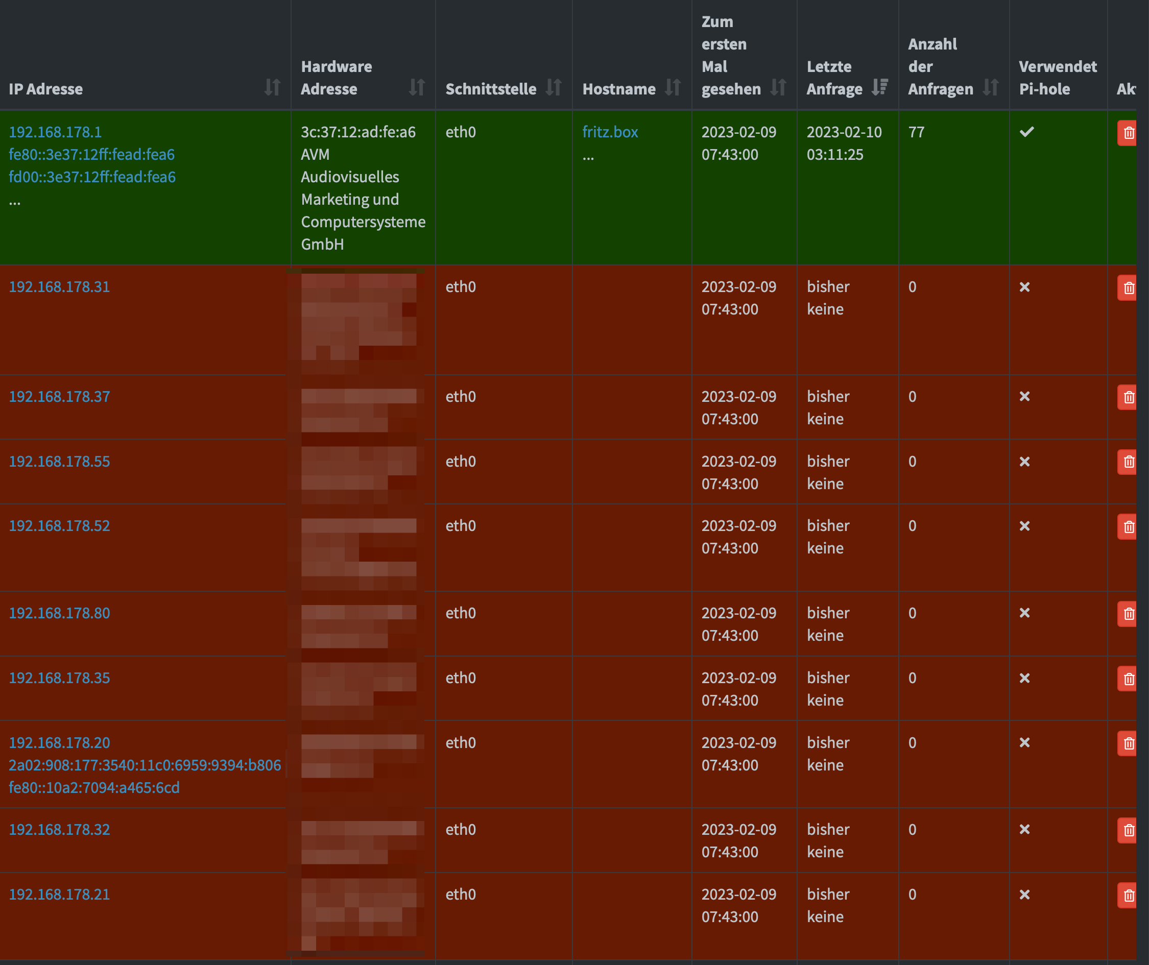

    Ich weiß as es hier um ioBroker geht, aber vielleicht kann mir ein pi hole Nutzer einen Tipp geben.
    Auf meinem Raspi 4 habe ich nun pi hole installiert.

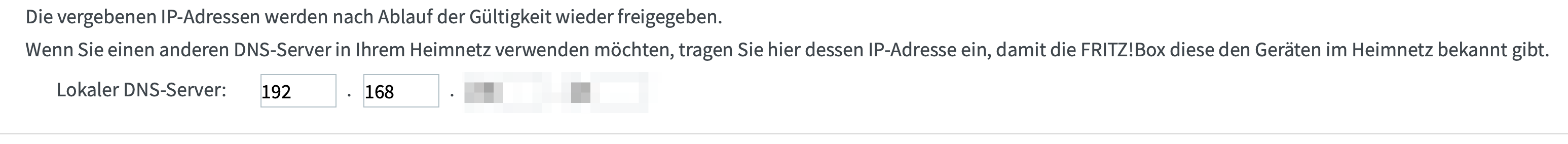

    Dann habe ich meine IP des pi hole in der FritzBox eingetragen:
    Danach meine Geräte in der Weboberfläche des pi hole hinzugefügt:
    Bis jetzt verstehe ich allerdings noch nicht, warum mir alle Geräte, außer der FritzBox in rot angezeigt werden, bzw. pi hole nicht verwenden.
    Ich sollte wohl auch noch erwähnen, das mein Raspi mit iobroker dieselbe Ip hat wie der darauf installierte pi hole.
    Kann mir jemand verraten, wie ich das Problem lösen kann?

      @damrak2022 Na die nutzen alle pi Hole nicht deswegen sind sie rot. ;) - Wenn Du das Netzwerk manuell konfiguriert hast, musst Du halt ebenfalls manuell dort DNS eintragen, wenn Du DHCP verwendest musst Du halt in der DHCP Konfiguration als DNS Server die Maschine eingeben. ;)

        @mickym Guten Morgen, wenn ich de Anleitung richtig verstanden habe muss ich nur bei lokaler DS Server die Ip dies pi hole eintragen und das habe ich ja gemacht.
        Was meinst Du mit manuell konfiguriert. Habe nur den lokalen DNS eingetragen. Fehlt also noch irgendwo ein Eintrag?

          @damrak2022 Nein jede Maschine hat eine IP Adresse - Du konfigurierst die manuell die bekommen ihre IP Adresse über DHCP. Zusätzlich benötigt jede Netzwerkkonfiguration ein Gateway und einen DNS Server. Wenn Deine Geräte alle automatisch eine IP Adresse bekommen, dann bekommen sie diese über die Fritzbox in der DHCP Konfiguration. Du musst also in den Netzwerkeinstellungen im DHCP sowohl für IPv4 als auch für IPv6 den DNS Server für piHole definieren.
          In der FritzBox findest Du die DHCP Konfiguration unter Heimnetz und dann Konfiguration

            @mickym Ja, ich glaube ich habe es. ach einem Neustart der FB sieht es viel besser (grüner) aus.

              @damrak2022 Na alle Clients müssen wahrscheinlich auch neu booten.

                @mickym Ja, wir lassen das jetzt mal so stehen und ich mache da nach und nach weiter bis ich eine gute Konfiguration habe.
