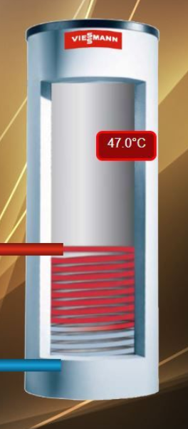

        OliverIO
        @liv-in-sky
        Da könnte diese
        https://developer.mozilla.org/en-US/docs/Web/CSS/background-image?retiredLocale=de
        helfen
        Einstellbar in vis für den gesamten Hintergrund aber auch für jedes Widget über die Einstellmöglichkeiten in der Kategorie css Hintergrund
        Das Bild in einem Grafikprogramm (Gimp) entsprechend vorbereiten. Png Format kann auch Alpha Kanal um die Transparenz für jedes Pixel zu steuern
        Das hätte aber nur Auswirkung auf elemente die hinter dem Hintergrund liegen.
        Ansonsten legst du alle deine Widgets auf das Element mit dem Hintergrundbild

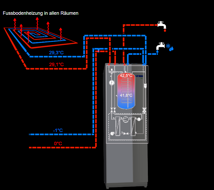

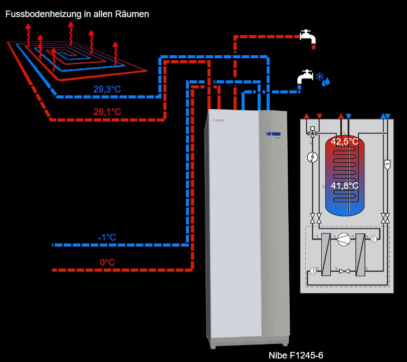

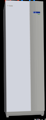

                              mguenther
                              schrieb am zuletzt editiert von mguenther
                              @oliverio

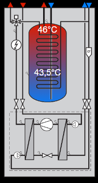

                              sorry, mein Kühlschrank sieht aus wie meine Wärmepumpe von Nibe. Ich würde gerne diese Skizze:
                              in diesem Bild haben (ich habe übrigens 2 Kühlschränke und beide sehen so aus):
                              (die Anschlüsse sind ja über die farbigen Dreiecke oben zu sehen). Was hier im Bild "fehlt" bzw nicht zu sehen ist, ist die Animation (die gestrichelten Linien sind in die Flußrichtung animiert). Der Oberhammer wäre eine ähnliche Darstellung wie von @Peoples https://forum.iobroker.net/assets/uploads/files/1573143488282-heizungsanlage.jpg
                              Ich bekomms nur nicht hin. Habe sogar schon bei Nibe angerufen. Die AutoCad Datei kann man von deren Homepage herunterladen, das Prinzipbild ist in einer Anleitung von denen enthalten. Also, auch alles i.O., aber die wollen nichts anderes herausgeben bzw. wollen nicht helfen.
                              Wenn jemand etwas Zeit übrig hätte, Ahnung von AutoCad - wäre super... Mit CSS klappt das so dann doch nicht.
                              Ich kanns leider nicht...
                              D 1 Antwort Letzte Antwort

                                dos1973
                                @mguenther
                                Du willst den Inhalt des oberen Bildes im unteren Bild haben?
                                • D dos1973
                                  @mguenther
                                  mguenther
                                  @dos1973
                                  das obere Bild ist quasi das Innenleben vom unteren.
                                  Von der Logik her, so:
                                  • M mguenther
                                    @dos1973
                                    OliverIOO Offline
                                    OliverIOO Offline
                                    OliverIO
                                    @mguenther
                                    besonders hübsch ist es nicht.
                                    aber die Auflösung der Bilder läst auch zu wünschen übrig
                                    Meine Adapter und Widgets
                                    Links im Profil
                                    • OliverIOO OliverIO
                                      @mguenther
                                      mguenther
                                      @oliverio
                                      ja, so ähnlich siehts/sahs bei mir auch aus.. Chefin "schimpft" schon, ich hätte wieder zu viel Zeit damit verbracht. Deswegen wollt ich ja auch einen Übergang "basteln"...
                                      Trotzdem danke
                                      • M mguenther
                                        @oliverio
                                        Trotzdem danke
