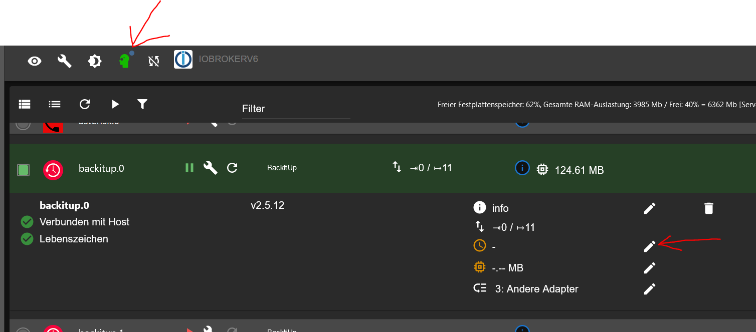

                @willyiobrok sagte in Adapter Solarlog V2.2.5 stoppt immer um 03:00:
                Adapter jede Nacht um 03:00 stoppt. Wenn ich am nächsten Tag den Solarlog Adapter dann wieder starte läuft's wieder bis 03:00Uhr in der nächsten Nacht.
                werde direkt in Github beim solarlog -Adapter einen Fehlerbericht setzen
                Wie schon erwähnt , kann ich dir da nicht helfen .
                Aber übergangsweise kannst du den Adapter per Cron neustarten !
                Beispiel um 3:00 Uhr geht er nicht mehr , dann um 3:05 Uhr neu starten ... oder so ähnlich .
                zu :
                • Adapter jede Nacht um 03:00 stoppt.
                steht etwas zu diesem Zeitraum etwas im ioBroker Log !?
