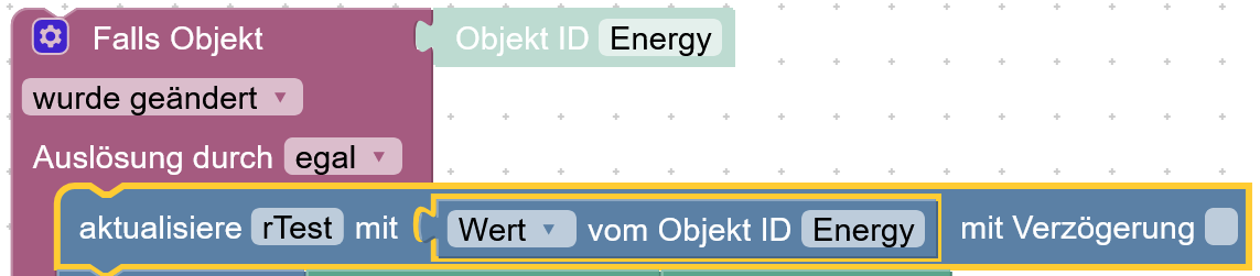

        Ich würde mir da eher ein Blockly schreiben, das alle Stund den Wert in eine Variable speichert und prüft, ob plötzlich TotalEnergy kleiner als vorher war. Dann den letzten gemerkten Wert dazu addieren. Ich hab das noch nicht bis zuletzt durchdacht.
        Wollte erst mal anfragen, ob das durch Ändern an der Steckdose zu lösen wäre.

          @docadams sagte: Blockly schreiben
          Es genügt ein Trigger auf "ist größer als letztes".
          Norwegen60N 1 Antwort Letzte Antwort

            Ich komme jetzt erst dazu, mich wieder mit dem Thema zu beschäftigen.
            Das ist ja einfach, vielen Dank.
            Ich hatte mir (in Gedanken) schon ein "komplexes Konstrukt" ausgedacht...

              @paul53 Ich stehe genau vor demselben Problem mit den Shellys und verstehe das Blockly nicht
              • Ich gehe mal davon aus, dass der letzte Energy-Wert vor Ausfall 200 war. Nach Ausfall ist er nach der ersten Änderung 1
              • In der ersten Zeile wird der Stand aus den Gerät ausgelesen (kWh = 1)
              • Woher aber kommt Total?
              • Und warum dann "Größer als letztes"? Letztes war 200 und jetzt ist er 1
              • Und warum Wert - vorheriger Wert? Ich hätte gesagt Wert + Vorheriger Wert = 201
              • Und jetzt wird Shelly.Energy = 201 neu gesetzt
              • Norwegen60N Norwegen60
                @norwegen60 sagte: warum dann "Größer als letztes"? Letztes war 200 und jetzt ist er 1
                Mit "ist größer als letztes" wird bei Änderung von 200 auf 0 nicht getriggert. Es wird also weiter gezählt: Bei Änderung von 0 auf 1 wird 1 - 0 auf 200 addiert = 201.

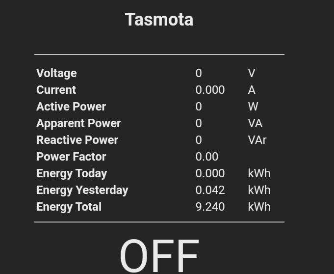

                  Hallo zusammen, ich habe das mal ausprobiert, weil ich von den Dosen 9 Stück in Betrieb habe. Also bei mir wird der letzte Stand nicht vergessen, siehe:
                  Vielleicht liegt es an der Firmware, ich habe die 13.2.0 installiert.
                  Wobei mir die Lösung von @paul53 sehr gut gefällt, denn so bleiben die Werte im Falle eines Defekt der Dose erhalten.
                  Edit: Ich hatte die Dose vor dem Screenshot ca. 5 Minuten vom Strom.

                    @paul53 Vielen Dank für die schnelle Antwort.
                    Ich weiß, dass meine Lücken noch mächtig sind und die Antwort hat mich noch nicht in die richtige Richtung gelenkt
                    • Es stimmt aber schon, dass Zählerstand = Shelly.Energy ist? Also direkt den Wert am Shelly einliest? (U.U. über ein Alias)
                    • Woher kommt ObjectID Total in der zweiten Zeile?
                    • Und hier vielleicht mein Verständnisfehler: Auf was beziehen sich Wert und vorheriger Wert in der 5. Zeile?

                          @norwegen60 sagte: Zählerstand = Shelly.Energy ist? Also direkt den Wert am Shelly einliest?
                          Der Trigger "Total" ist "Shelly.Energy". Der "Zählerstand" wird in einen eigenen Datenpunkt unter "0_userdata.0" geschrieben.
                          @norwegen60 sagte in NOUS Steckdose vergisst total gemessenen Stromverbrauch:
                          Das sind Eigenschaften des Trigger-Datenpunktes (Shelly.Energy) aus dem Trigger-Menü.

                            @paul53 Vielen Dank. Jetzt habe ich es auch verstanden.
                            Ich wusste nicht, dass ich so einfach wieder auf den "Wert" des Triggers zu greifen kann und dass ich auch auf den voerherigen Wert zugreifen kann 👍
                            Bei mir sah das bisher so aus:
                            Mein grundlegender Knoten war aber, dass ich davon ausgegangen bin, dass der Shelly wieder auf den vorherigen Zählerstand gesetzt wird.
                            Du aber verwendest nur die Differenz, um deinen eigenen "Zählerstand" immer weiter zu erhöhen.
                            Habe jetzt versucht, nach einem Ausfall den Shelly wieder auf den Vorwert zu setzen. Das hat auch bis dahin funktioniert, bis ich den Wert zum Shelly zurück schreiben wollte. Da musste ich leider feststellen, dass der Shelly es nicht zulässt Energy zu setzen. Das ist nur ein Lesewert. :-( Wäre mir eigentlich lieber gewesen, der Shelly hätte da weiter gemacht, wo er aufgehört hat. (Auch nach einem Austausch)
                            Jetzt erhöhe ich halt meinen Zähler selber und immer nur um die Differenz
