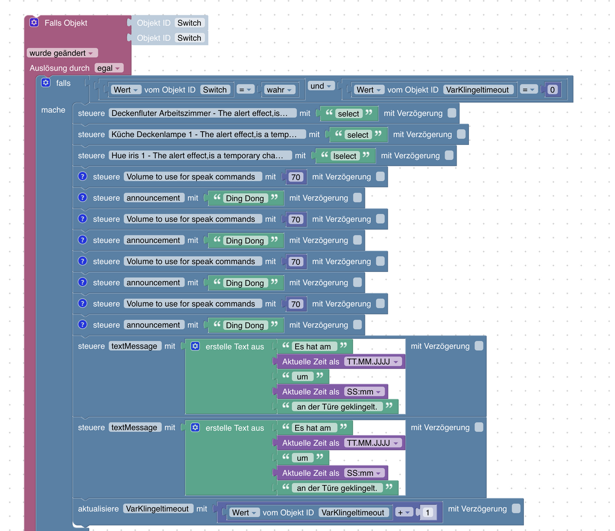

    ich habe schon seit etwa ein Jahr ein Skript im Einsatz für die Türklingel, was ich nicht geändert habe und eigentlich super funktioniert hat.
    Ich habe eine Shelly an der in der Türklingel verbaut, welche per Skript meine Lampen blinken, sowie die Alexa "DingDong" sagen lässt.
    Das hat bisher immer gut funktioniert und funktioniert auch heute noch.
    Problem ist jedoch, wenn es an der Türe klingelt, sind im Anschluss alle Alexas Lautstärken auf Maximum. Laut Skript sollten es eigentlich nur 70% sein und früher hat sich Alexa auch wieder auf die ursprünglich eingestellte Lautstärke zurückgesetzt. Das passiert jetzt seit geraumer Zeit jedoch nicht mehr.
    Sprich, schellt es bei uns, haben wir alle Lautsprecher auf maximaler Lautstärke und keiner setzt sich mehr zurück.
    Da ich das Skript nicht verändert habe, muss es an etwas anderem liegen und deshalb das Skript irgendwie umprogrammieren o.ä. vermute ich mal - vielleicht habt ihr eine Idee und könnt mir helfen?
    Würde mich riesig freuen und bedanke mich schon jetzt!

                      @iolix der Einfachheit halber könnte folgender Baustein für Dich eine Lösung sein:
                      angesteuert wird der jeweilige Datenpunkt "speak" des Echos
                      alexa2.0.Echo-Devices.xxx.Commands.speak
                      im Textbaustein wird dann VOR dem eigentlichen Text
                      70;
                      eingetragen. Die Zahl (70) ändert dann sekundär den Datenpunkt
                      alexa2.0.Echo-Devices.xxx.Player.volume
                      auf den Wert und nach erfolgter Textansage wird der Ursprungswert wieder gesetzt.

                          @beeblebrox Tatsächlich bei mir nicht
                          Aber @DJMarc75 besten Dank! Mit Speak und dem Befehl hat es wirklich geklappt, so dass man den Zwischenschritt den @emil70 beschreibt gar nicht mehr braucht.
                          Mit announcement braucht man den Zwischenschritt bei mir allerdings schon noch... dann klappt auch das
                          Aber so bin ich sehr zufrieden und bedanke mich herzlichst erneut bei allen ! :)
