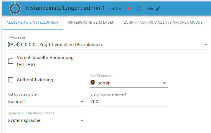

            @wildbill deine Linux-Distribution konnte dem ganzen nicht entnehmen aber
            • Dienste könnten an eine Netzwerkschnittstelle oder IP-Adresse gebunden sein.
              Das Bild ist vom iobroker, bei SSH & Co kann es auch einstellgestellt werden. Wobei Default in der Regel alle Schnittstellen sind
